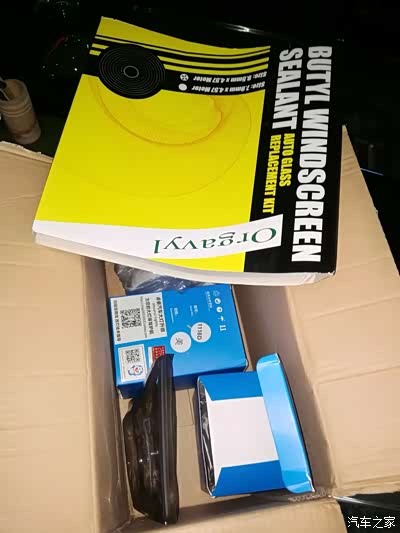

蛇胶,很重要,密封不好,进水起雾肯定滴,我朋友车就是用烤枪烤,现在起雾严重

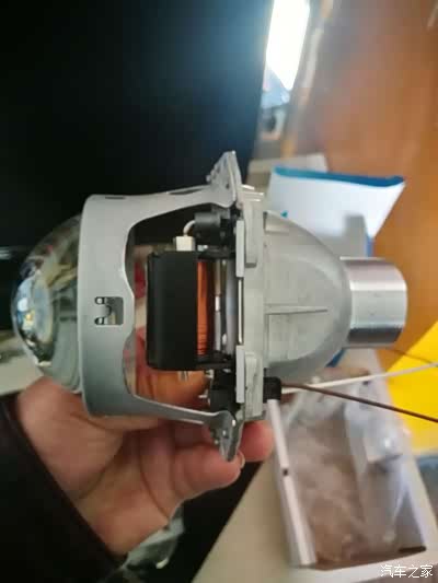

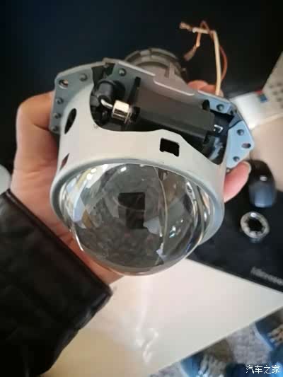

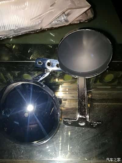

雷彭海拉透镜,三码合一正品,电机、变光挡片质量钢钢滴

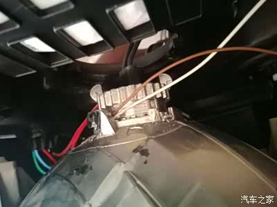

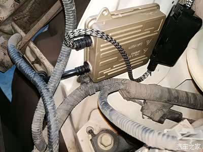

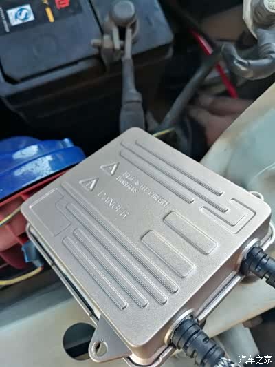

大牌安定器。好牌子对车上多媒体、收音机无干扰,赞!

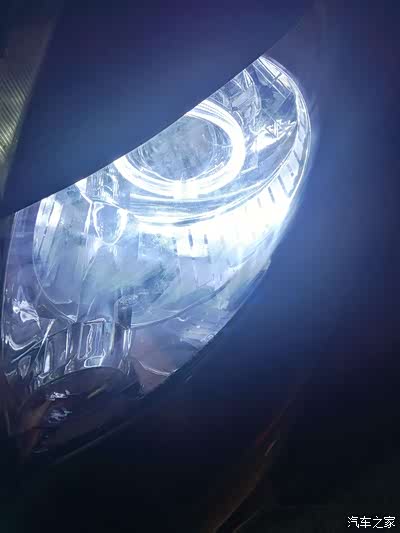

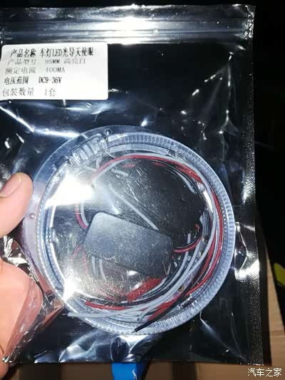

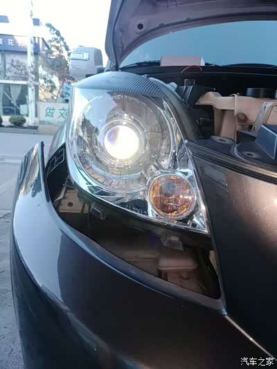

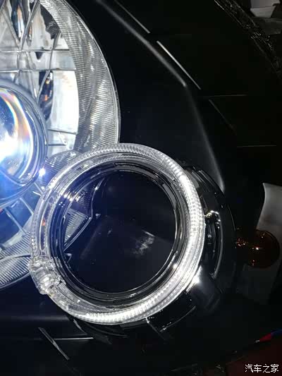

宝马天使眼!接小灯,如果接常亮,怕影响寿命,如果损坏,今后是要破灯重装的,装灯老板说,这天使眼很亮,效果好![]()

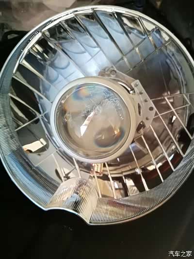

这是安装店另一车主的透镜,杂牌,有损安装,我的是无损安装

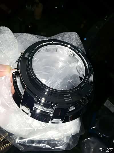

遮光罩,精致![]()

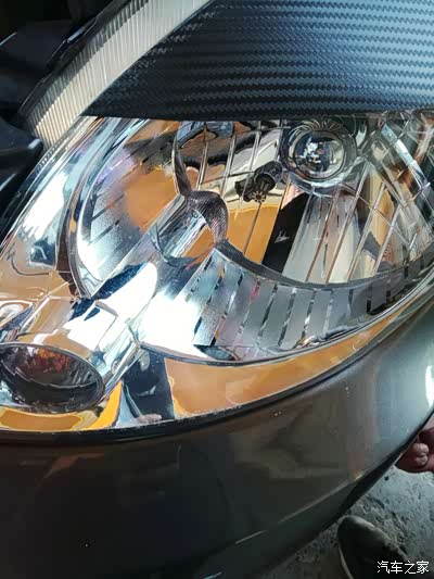

原车大灯,留照纪念。

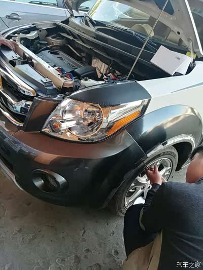

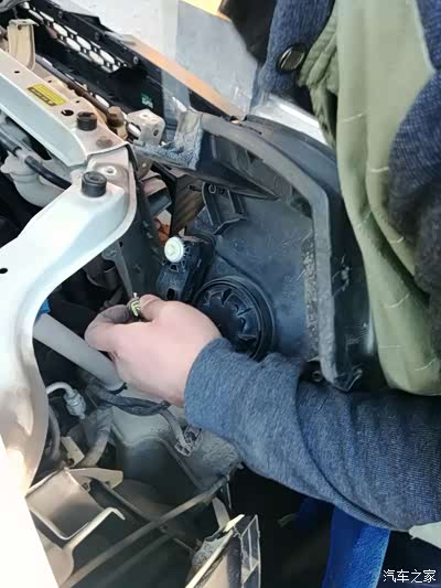

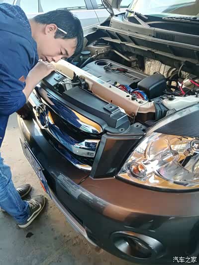

两位师傅专业,螺丝刀头缠胶布拆卸。
这活细致加技术,真心膜拜动手能力强的车主
,我还差点

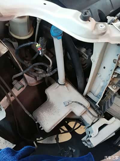

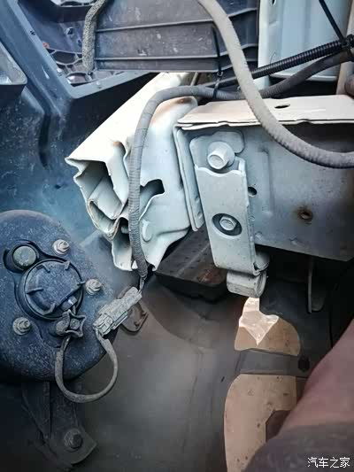

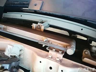

防撞钢梁厚道,也未生锈。左边是雾灯结构,给换灯的车友留存。
散热器干净,内外循环,经常用水枪从外面冲洗

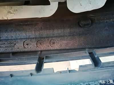

保险杠内衬泡沫板垫

安定器贴装

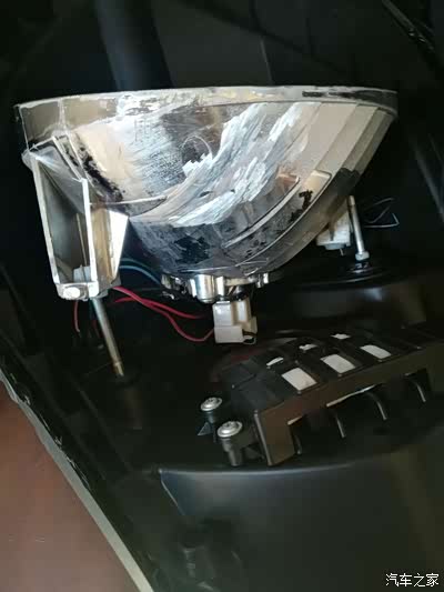

包装准备进烤箱,将密封胶烤软,拆灯

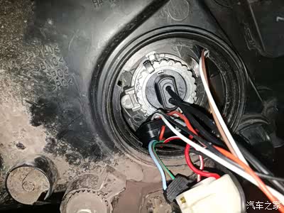

重点来了。左边是大灯左右调节杆,右边是高低调节杆,已分离。提醒调灯的友们,大灯调节得对墙一点点调,调快了就像我这样,除了破灯,别无它法。叫师傅从新给我对上了
黑格白色里面的是干燥剂吗?懂的车友科普下![]()

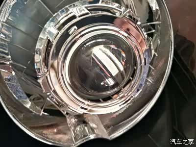

试装透镜,完美!
原灯遮光罩,安透镜必须拆除
天使眼安装好,牛逼了
,烤胶、拆胶、再密封没拍了,有味道

。这张透镜是没开灯的效果哦,侧拍自带闪亮![]()

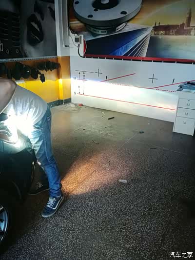

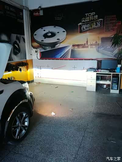

调解灯光高低左右,专业调灯对标,
天使眼高档大气上档次

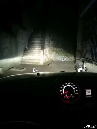

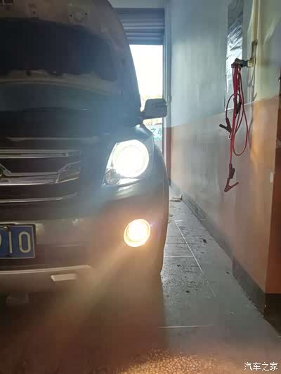

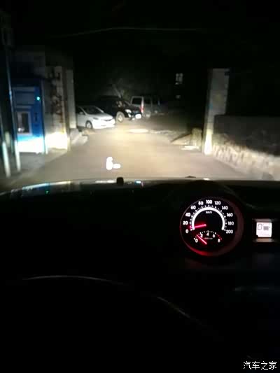

近光铺路效果无敌,美标的,自带蓝边,左右光源真宽,夜间安全行车保障
远光焦点突出,射得远,闪个无良司机那都不是事儿(和谐社会,文明行车)![]()

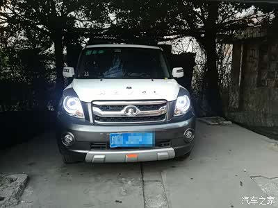

白天效果,改后小二变得多了威武,增了气质
,升级为萌仔
