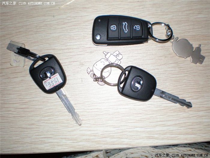

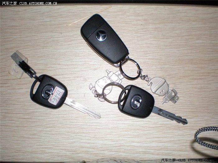

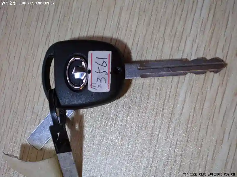

原配钥匙,好长好丑,嘿嘿
我们的目标是这样的,开始动手吧

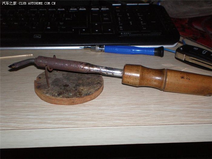

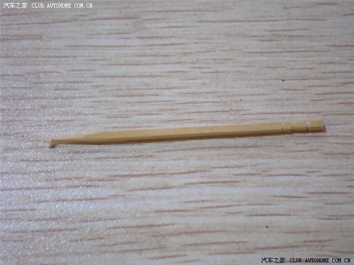

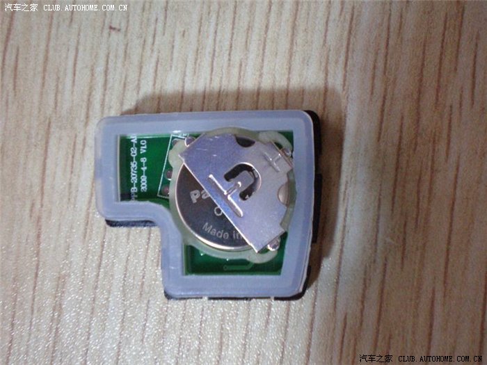

必备工具牙签一根,哇哈哈,不知道干什么用的吧

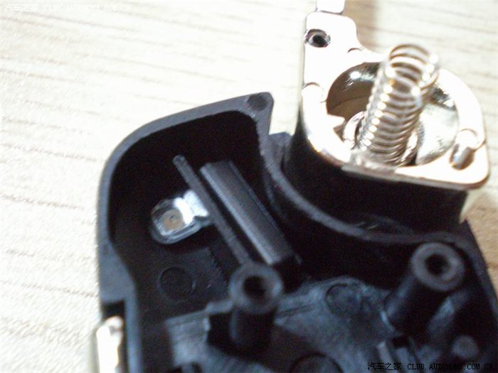

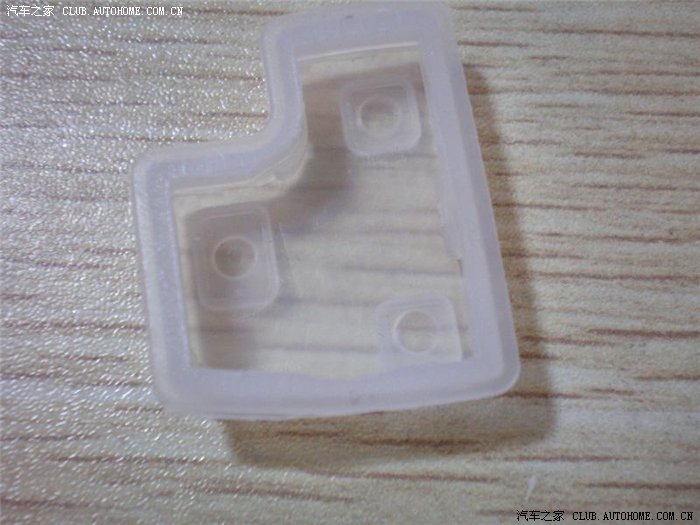

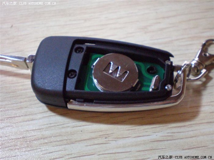

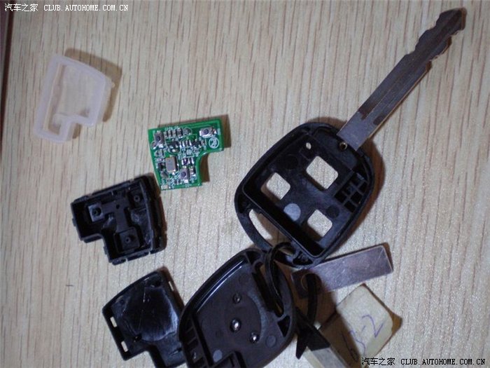

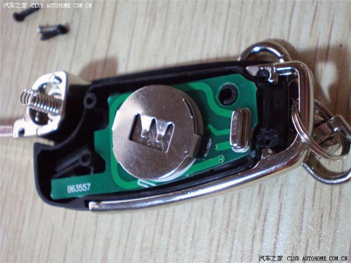

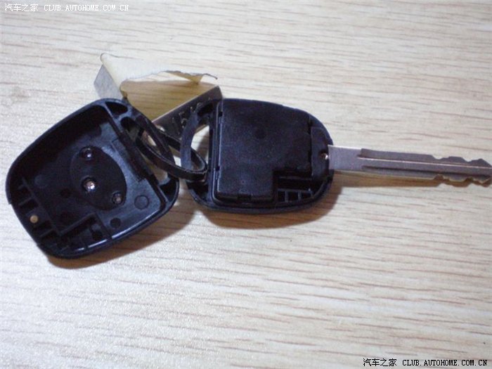

拆开,看看

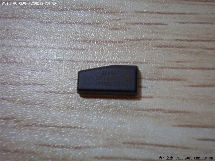

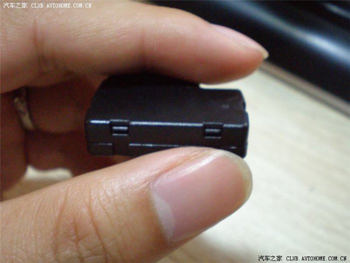

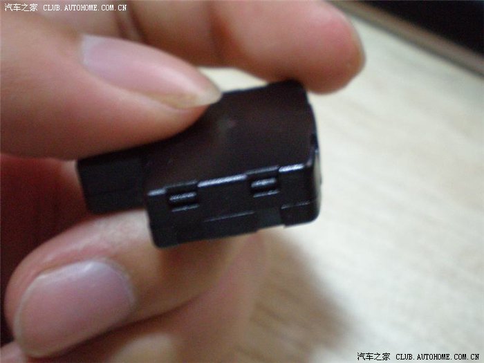

防盗芯片

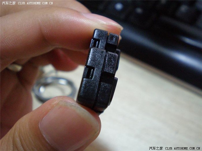

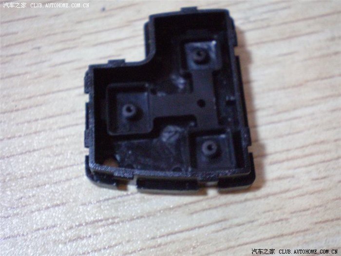

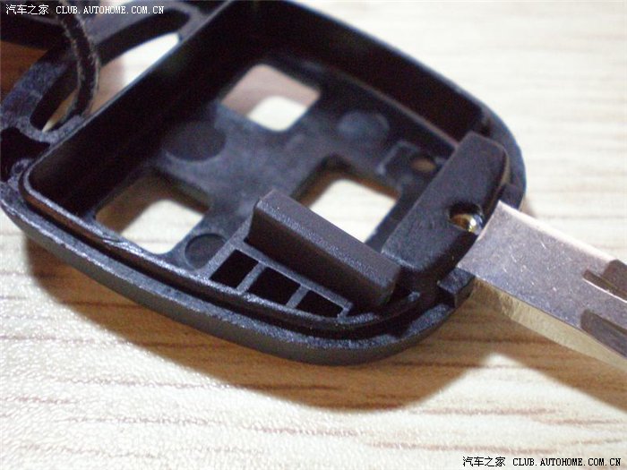

看到卡口没,动手
抱歉啊,八角芯片,就是遥控芯片以被我搞下来了,忘记照了
DX们,焊芯片的时候记得先下电池哦

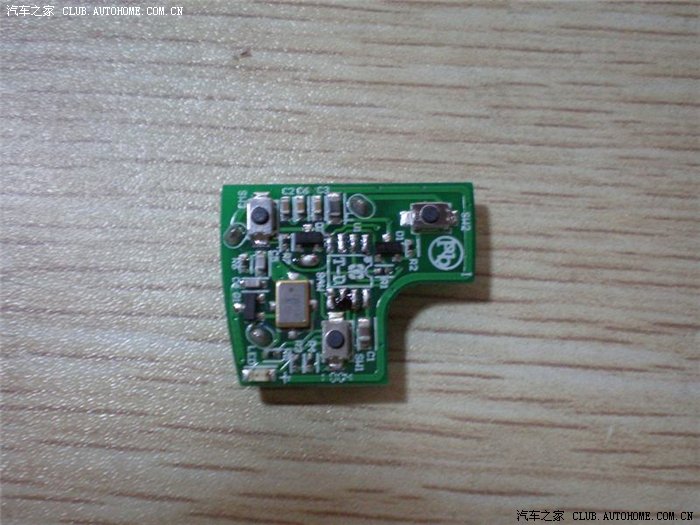

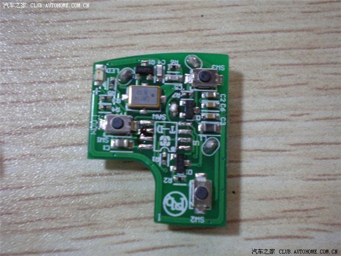

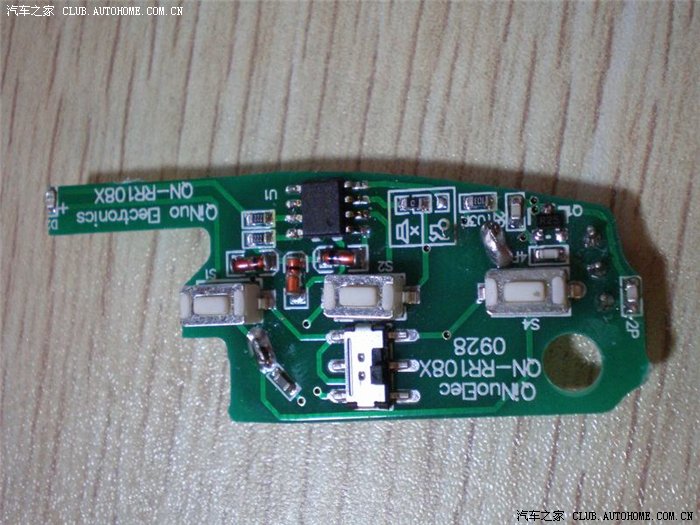

OK,芯片搞下来就开始我们的工作吧,焊芯片的时候手不要抖哦,其实芯片很小,费了好大的劲才搞下来的
先把防盗芯片装上

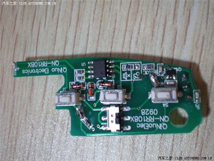

借着焊上我们的遥控八角芯片,

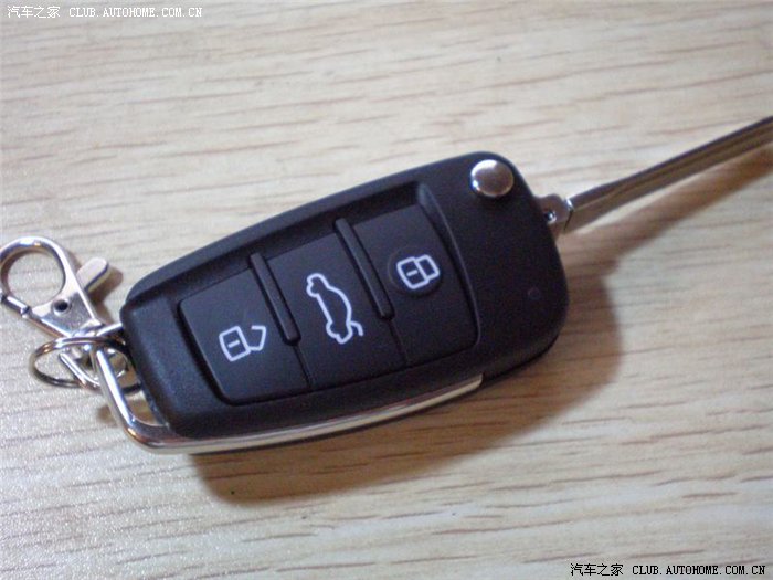

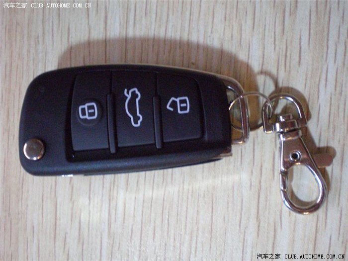

完成,装上电池,按下开关,OK,好高兴啊

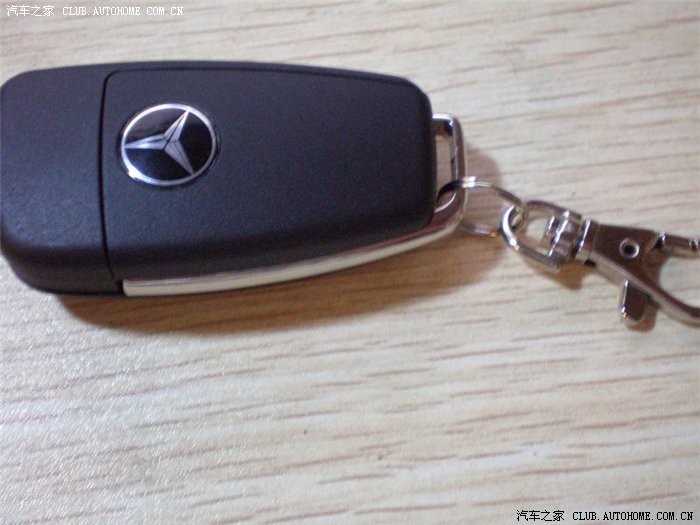

,来张全家福,哇哈哈
在也不用给钥匙戳到了,哦也
