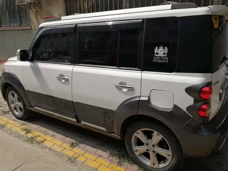

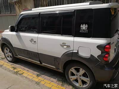

- 白卧牛
- 0浏览 · 2017-06-28 12:19
自从买回M2后(本人喜欢这车型 会玩到报废为止)后 算给自己买了个大玩具 时不时进行一些小打小闹 过足了童年(没有也买不起玩具)没有玩具可拆的瘾 下面把所有自己拆拆改改的地方曝曝光 回忆一下二十多项 大多数是自己动手的 部分有帖子 供筒子们参考

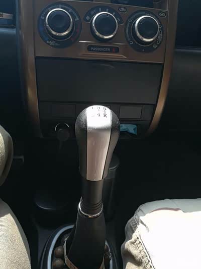

8.加长档杆
M2手动挡档杆有点短 感觉不舒服 当时网上没有加长档头 花10元钱加长后确实感觉方便合适多了 有帖子

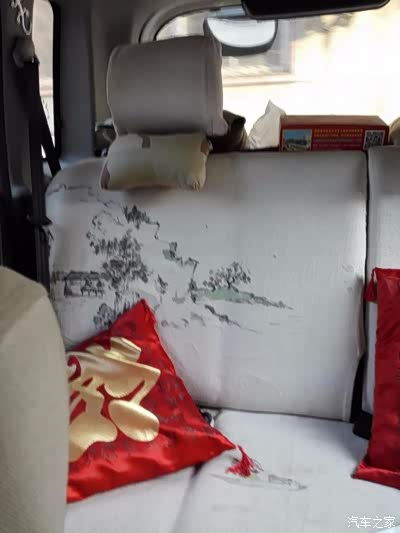

9。第二套座椅套
网购的厚亚麻布让老娘帮忙 比照第一套腾月座套做了一套新的座套
网购了点丙烯颜料手绘了座椅 座椅洗了只有这一张照片
感受牛X 挣羡慕

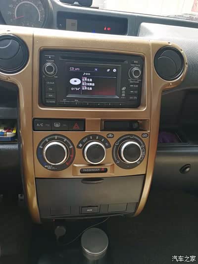

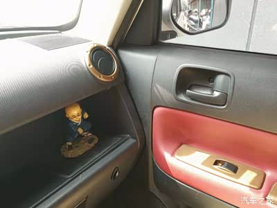

14.改空调出风口
小2出风口有个缺陷不能控制出风量和关闭 看了论坛上车友改造 自己动手也改造了 除了取原出风口那圆球费事些(我是破坏性的 圆球由两半球和中间部分 以及两个钢丝组成 我是在里面直接撬开先取俩半球 钢丝 最后取出最难取的中间部分(在边上套着便于旋转) 这是中间部分好取了) 网购的五菱出风口直接塞里面就完事 感觉可以控制风量了 方便很多 几十块钱 很值

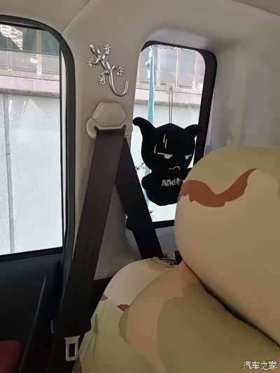

16.加车窗雨眉
网购自己加装 第一次的掉了一个 重新买的这次买的带钩的 估计不容易掉了 加装后好处多多 下雨时可以稍放下一点车窗(三四指不会进雨 没有雨眉窗子没关严就不行) 一是透气 重要是 前挡风玻璃起雾时不用再开风机或冷暖气了
17.部分内饰改色
中控改的古铜色(用的自喷漆 ) 就是换换感觉

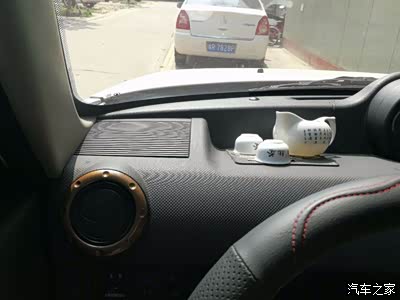

17.部分内饰改色

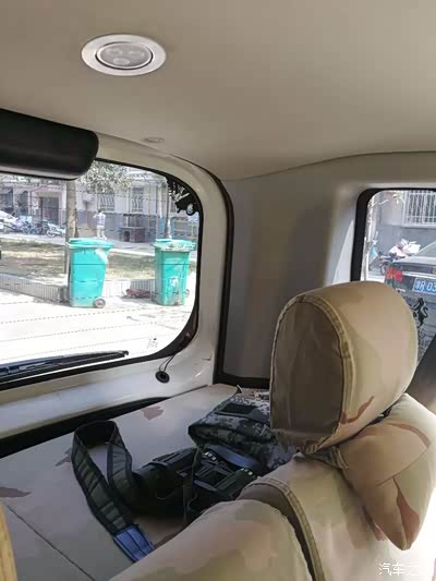

22.添加后备箱吸顶灯
自己动手完成 有帖子

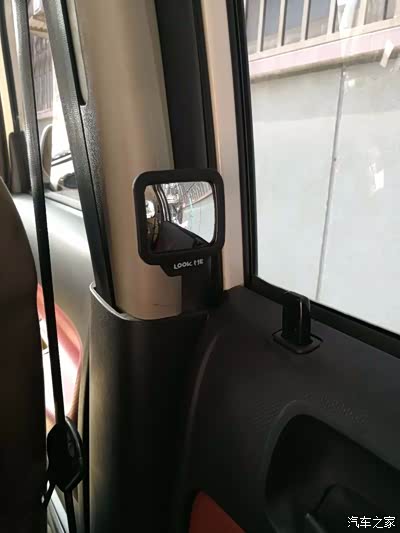

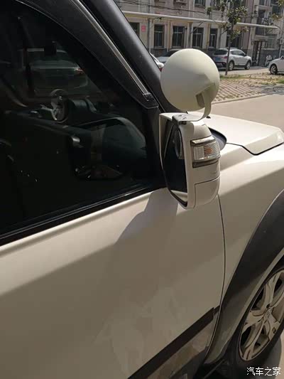

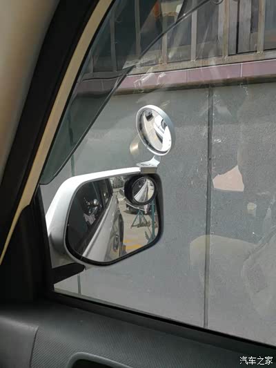

26.添加死角反光镜

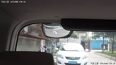

27.添加后排后视镜

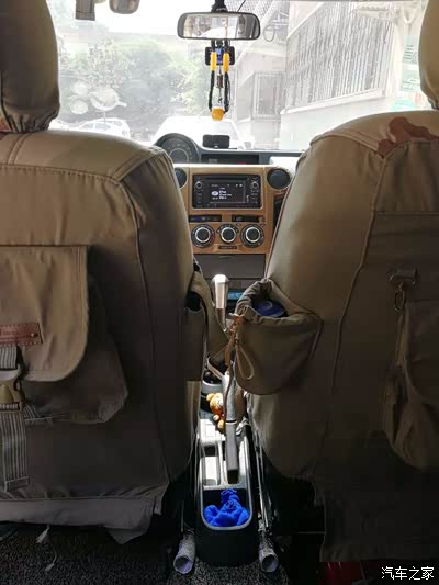

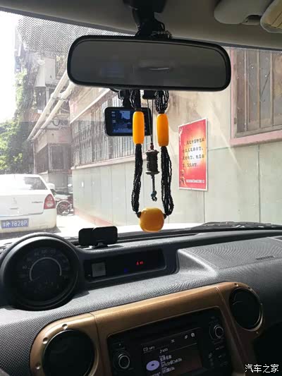

几张车内装饰照片
