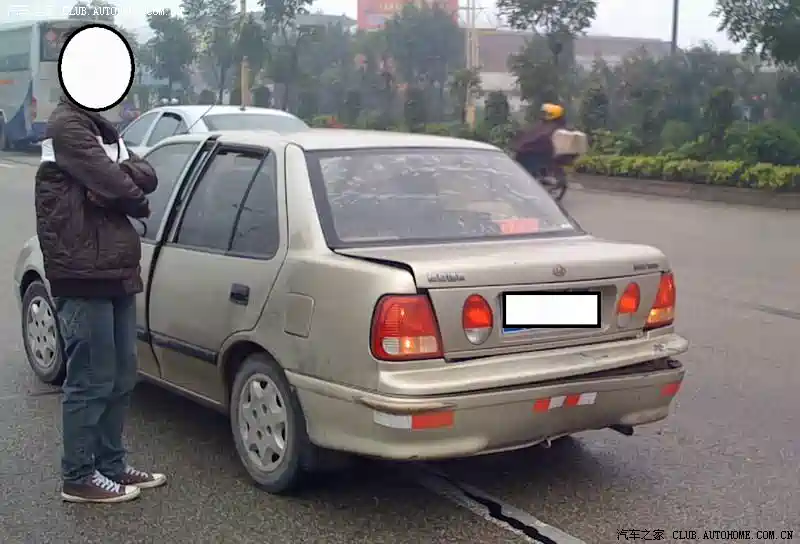

下面时间看图吧:乡途中叔叔的小羊给追尾了,大家开车还是小心点.
