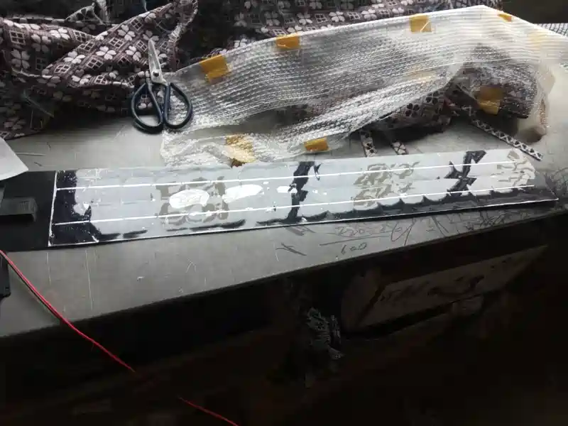

网购的太阳能电池板。17W,柔性底板,尺寸:920X140X2mm,底板为黑色,和偶的军绿色M2很配。卖家也有白色底板,但有些扎眼,容易引起阿SIR和熊孩子们的注意。总之,安全第一。
太阳能电池板背面的配置数据。背面略微有点尘土,用抹布擦不干净,但不影响粘贴。

用双面胶将电池板背面粘贴好。电池板宽度140mm,正好符合双面胶40+40+40+20的宽度,不浪费。
电池板后面的双面胶保护膜不撕去。先确定电池板安装位置。
