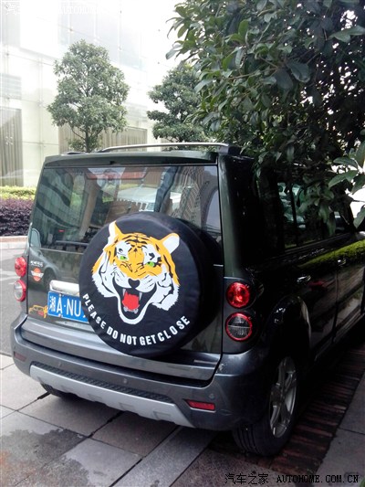

长城M2尾箱容量之有限不用哥多说,谁用谁知道!另外PP大而显单调。早有改它的冲 动,看到论坛神人的各种挂胎方案,通过图片分析,各有各的长处,但总有美中不足,我想取长补短,尽量优化,看客们去评判吧…………
外观上只能说还可以,南昌车友的好看,谐调,不足之处是挂架力点在下部,重心在上,晃动难免,其次开门不那么方便。长沙车友的对车门破坏太多,内板要割掉一块,下边要开两洞,一般人看着心痛。另外挂在左边视觉上不平衡,本人采用了长沙骨架方案
与门间距大了点。本人改进材料应用和加固工艺。骨架用30*30*3不锈钢角铁,抗弯曲有保障。上下端面内置,5MM螺丝固定。挂架用2MM不锈钢板焊制。
这就是骨架,没上螺丝之前,上下端面夹角事先导出。
挂胎架+法兰盘,根据尺寸钻好孔
内衬加强筋先焊
贴近车门的底板,后焊。横向孔距100MM,纵向120MM,10MM孔(跑尺寸难免)再修正洗大点
下班后找同事帮忙装上,安装过程没有时间拍照。
纸胶带所贴区域中部有处间距偏小,割两刀向下拉点,线束移开点,骨架就能进去。
中部横向加一根锤偏的万能角钢,连结各点,扩大受力面。两端面处最后喷发泡胶,自动填充缝隙,增强结构力。
130KG的撑杆选大了,南昌车友110的最合适,丝头要割掉10MM,太硬了相当余量过剩,撑杆座有点变形
改天要拆下加固。
垫厚小备胎的泡沫
装上套子伪装成全尺寸的,装B,哥人品好,两年就从没用过备胎。相信以后也用不上!呵呵
最后要感谢南昌车友的大力支持!感谢长沙兄弟们的无私帮助!感谢各位坛友花宝贵时间看完本帖!感谢CCTV!感谢MTV……哥一鸡动,语无伦次……。接下来是讨论时间,期待各位涌跃吐槽!
      经过一周的观察,发现130 公斤撑杆实在力大了,加固门框上的撑杆座
           门边还是有小变形,只好重新买一根110的,今天装上了
        从杆上印子可看出,压缩行程140MM,现在关门时和改装前一样,后悔啊,当初没按江西车友的直接使用110公斤的撑杆,浪费130元不说,车门还有点 小变形。
       总算大功告成。看着还舒心!!!
         希望剧终人不散!!!后期如果出现问题,我会如实告知广大车友,谢谢大家!
