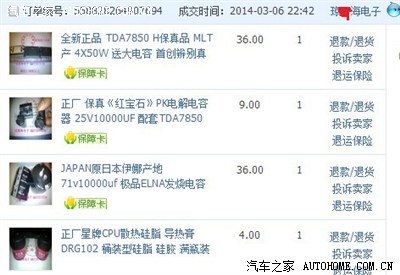

1、万能的X宝购买装备和元件,limeida推荐的这家店主相当不错,相当相当~~~
    卖家技术过硬,你问他啥,他都知道如何如何指导你完成~~~~赞·~

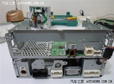

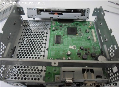

3、拆CD机

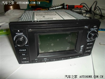

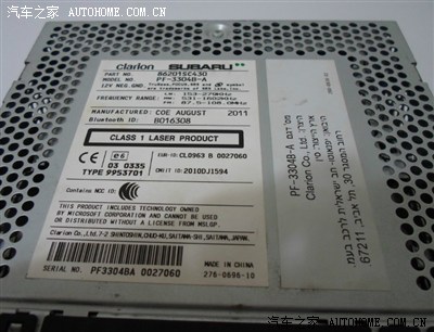

先上死吧撸 森林人 乐歌彩屏CD机的铭牌·~拆机货~~~

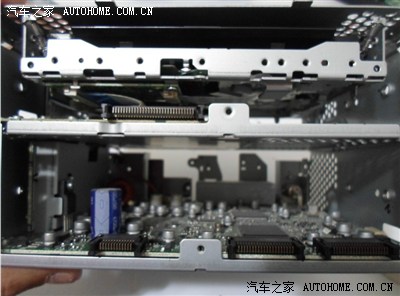

一共两层,CD机盒子里~
继续拆!
记得收好螺丝哦~~~~~~

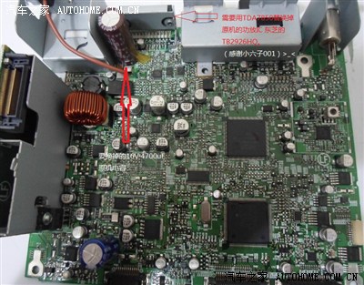

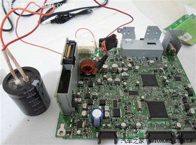

底层的集成电路板就是我要开刀的对象~~~~~当当当当~~~~~

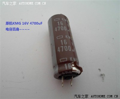

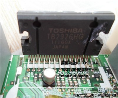

原机16V4700uF的电容,换成71V10000uF的ELNA发烧电容,将原机东芝TB2926HQ换成TDA7850~~~
在此感谢小六子001为我解惑,~~~
下图是板子的背面,主要的操作位置如下:
原机CD功放IC真身!
拆!!!我要这货的两只脚!!!

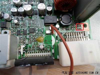

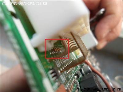

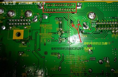

注意下面两张图红色方框里的电容·~~~~
焊好TDA7850后,卖家先是说要测量功放输出脚(3,5,等等)和他们的电阻,后来打电话来说,他仔细看过我发过去的板子图片,不用拆掉他们~~~
我就说嘛,limeida的帖子里,没说要拆电容啊!!!!后来测试,确实不需要拆任何电容滴~~~

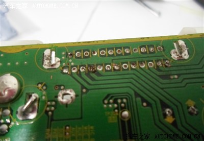

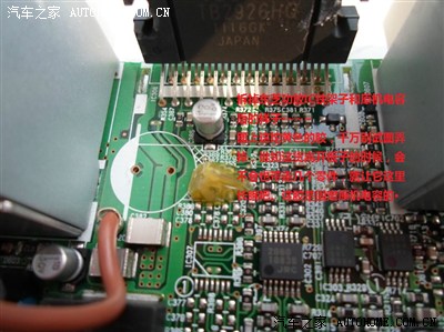

4、焊接TDA7850到板子上,此处省略十万八千字!!!!!
我整整焊了2个小时!!!哎,手艺差啊,没怎么焊过东西啊,哎,过程揪心不说,生怕把板子焊坏了!!!
先拆!拆脚的时候焊锡堵了脚孔,唉!手艺不精啊!!!

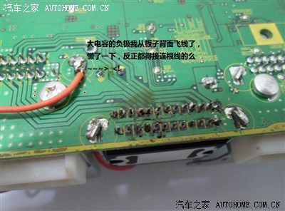

下图焊好之后的,大电容也加好了,飞线,因为固定问题~~

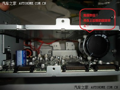

大电容分量很重,个头也大,原机板子上市没这货的栖身之处的·~~~

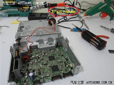

焊好的板子背面!脏脏的电路板!哎!

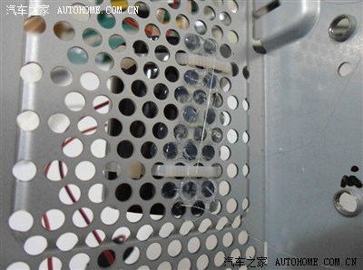

固定大电容到上层板子的底部!先上扎带!再来热熔胶·~~~~~
我看你还怎么移动位置,哈哈哈哈!
热熔胶在底部不多的地方打!
装上上层铁架子后的效果图·~~~憋屈的大电容啊!!
哈哈哈,谁让你比原机电容胖那么多!!!

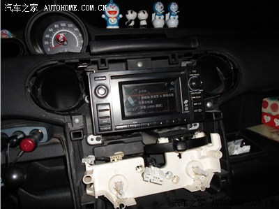

5、装机完成!!上车试机!!!忐忑得很啊!!!!
哈哈哈,一次性点亮!!!放了几首歌,声音开最大,没有爆音和破音!!!!
TDA7850没有过分发热·~~~成功啦!!!开心·~~~啦啦啦啦啦啦·~~~~

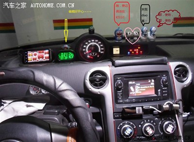

6、以装好中控面板后的图片和胎压计的图片作为结束·~~~~~感谢收看!
胎压计的显示器在大后视镜上!
胎压计这里,感谢我弟弟·~~~
