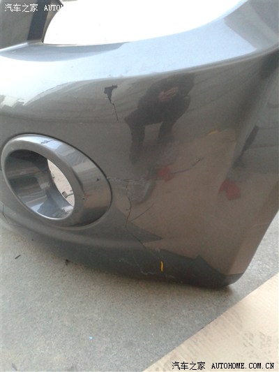

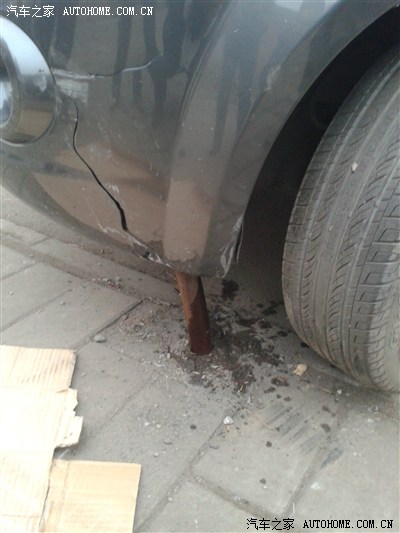

这是前几天前杠受损的情况

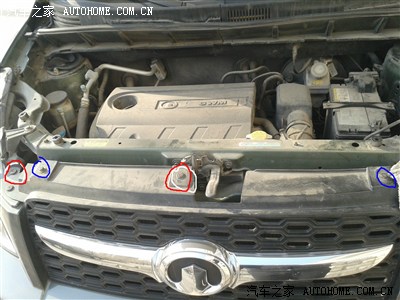

今天没事,自己动手,拆下来固定一下!下图红圈里的直接暴力搞掉(已经网购了还没回来),篮圈的套管拧开就行!

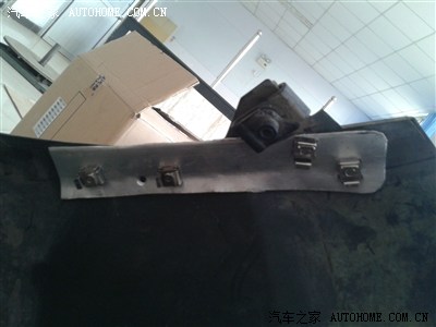

因为没拆过,也不知道怎么拆,在拆到下图这里时,就是左前轮上方,杠子与左包围接口的地方,拿不下来,直接暴力拔下来,结果是杠上的固定塑料框,都断开口了,(安装回去的时候,一点问题也没有,和新的一样牢固)杠子上的塑料框忘了照相了!只照了下面这个地方,圈着的是暗扣,三个,右面也是三个,到现在也没想到怎么拆,可能是要专用工具吧,我照的都是左面部分的图,右面是一样的,呵呵

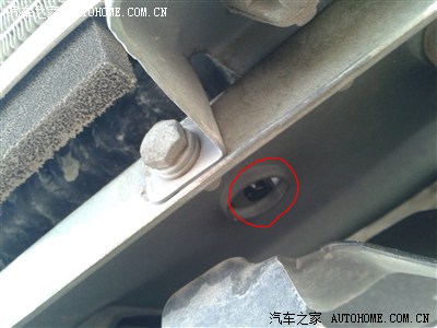

然后就是下面几个螺钉,直接拧下就行了,在拧的过程中,中间的一个螺丝上有油脂,我一看好像是防冻液,晕,吓我一跳,第一反应,水箱漏了,不会吧,这样就惨了,如下图
后来仔细看了看原来那个地方的上方,在水箱的底部有个小水阀,没拧紧,往外渗防冻液,哎,吓我一跳,下图,不是很清楚

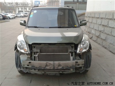

好了 ,小插曲完了,杠杠下来了,注意雾灯啊,把线拔了,应为线组在雾灯的框上固定着,所以还得把雾灯从杠上卸下来,这样杠杠就下来了

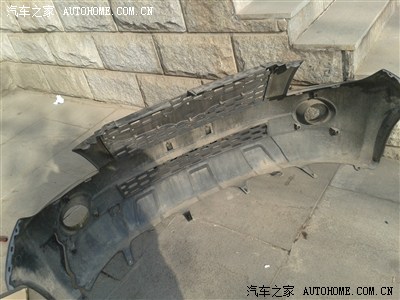

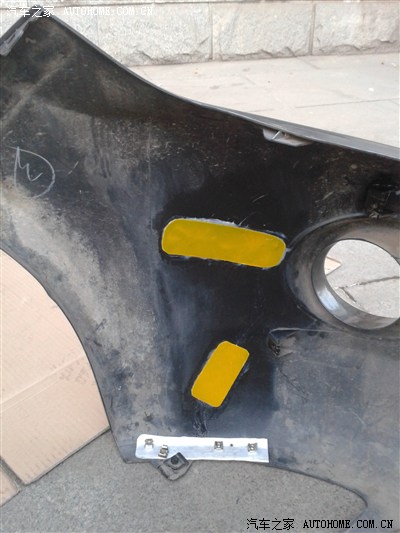

下面就是受伤的地方
开工了 在杠子的下面裂口处 先打几个孔,拿个硬铝片垫上,拿螺丝固定就ok
只要开口处固定好,其他地方就好弄了,拿哥俩好胶,找个硬点的塑料片,糊上就好了
说真的,很难看啊,没办法,下面是杠杠的裂口外面,很难看!不过不近看,还看不出来!先这样,不行再去找人塑焊一下,有好几个路过的人都说,塑焊就行!呵呵

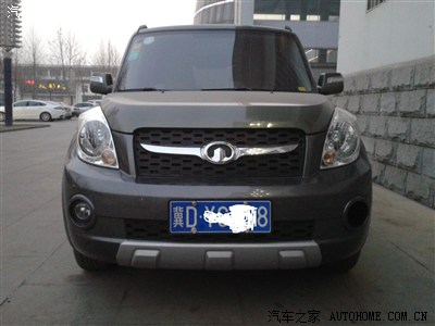

安装吧,看看MM的没前脸的样子,人人都说,人不要脸,天下无敌,呵呵,要我说,MM不要脸,也很霸气吗!
安装的时候,记得先把雾灯安上,要不随后安的话,很费劲,我就是忘了,费老大劲了,呵呵,总算弄好!左面的雾灯没安,因为里面的灯芯断了,网购还没回来,等等回来再安上
