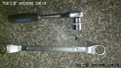

更换变速箱油工具:24MM扳手(使用套筒的话套筒杆需要加长,否则使不上力)、变速箱油加注器(自己搞必备)

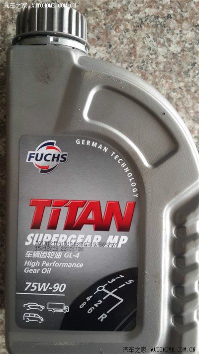

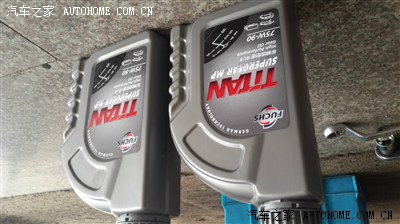

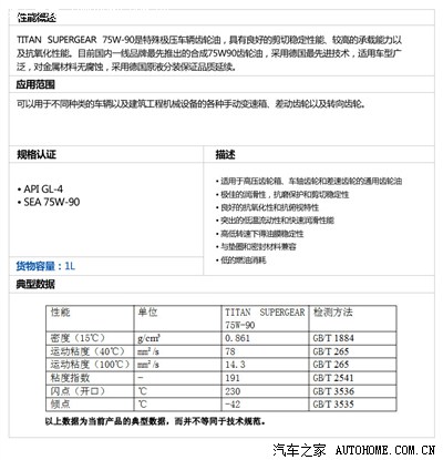

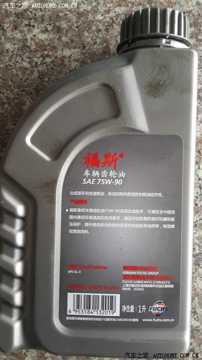

材料:福斯合成齿轮油75W-90 GL-4 1L手动变速箱油波箱油  ×2(实测1.9L左右就够了)

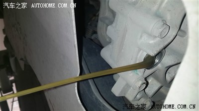

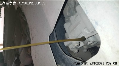

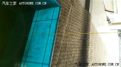

放旧油,先拿个筐子水桶等东西放在放油口下面,用24MM扳手拧开漏油螺丝,需要用点力。等待旧油留干净为止。
把脖子往右边歪一下就是正的
把脖子往右边歪一下就是正的
旧油还是很干净的

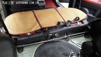

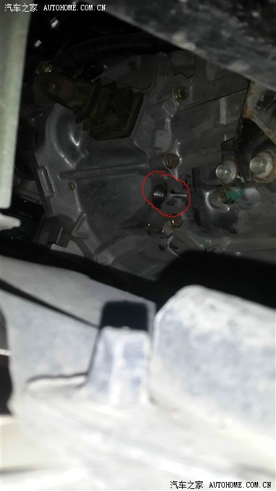

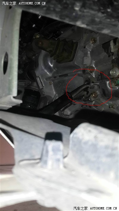

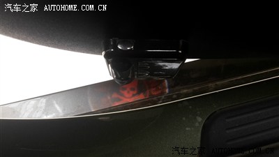

等待旧油流的差不多的时候,重新拧上螺丝,然后拧开加注口螺丝,注意是在红圈这个位置
把脖子往右边歪一下就是正的

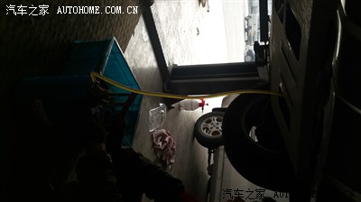

汽修店加注桶使劲加几下,没几下就看到有加溢出来的说明已经加好了(用加注器手工按那就慢慢来直到加满为止),拧紧螺丝,大功告成。

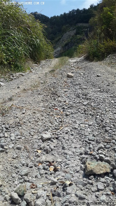

爬坡测试,大概45度的烂坡,车子是上去了最后导致回来第二天车子启动困难。

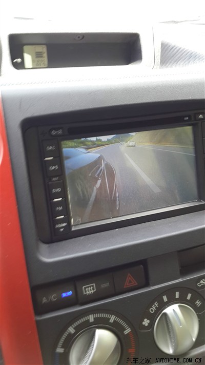

右侧视,使用率不高,但需要的时候还是非常有用的

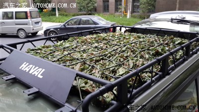

当时敢时髦,也搞个车顶迷彩,上高速风燥大,后来卸下来了。

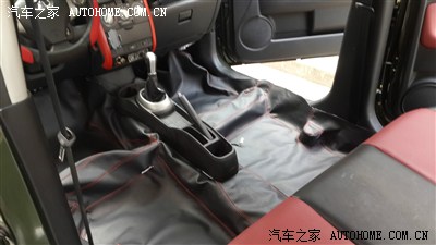

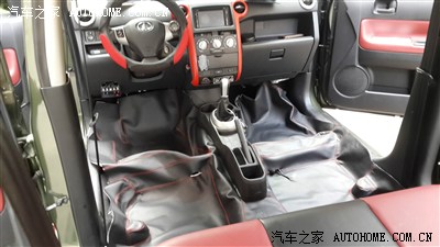

铺地胶

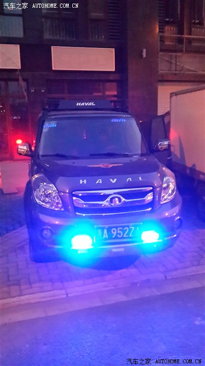

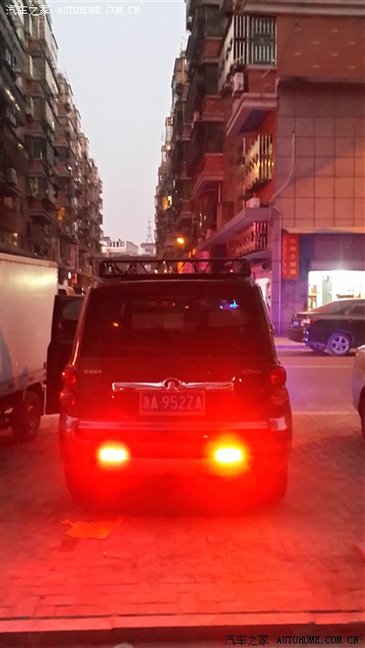

前后行车日行灯

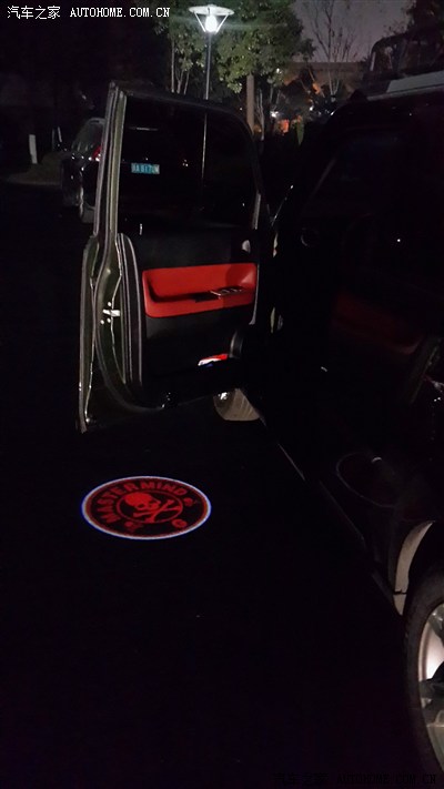

骷髅迎宾灯,无线不拆车门板,直接粘上去。
