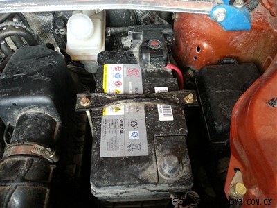

第一先更换喷油嘴吧,要注意的是先要把电瓶的负极拆开,要不会影响车通电的自检。
