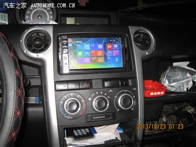

拆开了,新导航是有专用尾线的,很傻瓜,插上即可。
装车试机。。。感觉还不错

回装完成,此时已经是凌晨一点半了,从下午两点多开始,一个人慢慢享受安装的乐趣。。。虽然很费事。。但是过程很快乐,而且是给孩子弄的。。没觉得时间过的快。

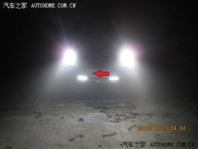

    全部走完线以后想起给大家看看我以前自己改的大灯和日行灯效果
特别说一下,这个日行灯真的很好,白天都非常亮,而且好多功能,我简单说一下,防水,伴我回家功能(熄火后60秒熄灭)很实用,转向跟随(开左转向左灯闪,开右转向右灯闪,开双闪俩灯一起闪),开大灯自动降低亮度,非常赞,有条件的朋友推荐上,不后悔,很满意
大灯近光开启,不得不说我自己折腾的这个双光透镜可以满足需要,伟世通双光透镜+多路通氙气大灯,启动很快,不过远光比不了进口那些,不过够用,也很亮,MM比较合适,关键价格非常便宜,经济实惠,也配得上MM

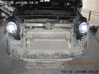

拆前留念。。。
已经拆开。。。这样很霸气嘛,,夏天也很凉快嘛,,,如同女人的超短裙。。
也来看看MM的前防撞钢梁,觉得不错。。。
MM的大眼睛被我搞下。。。准备换美瞳~~~
透镜和氙气大灯组合中,看示意图先连接琢磨一下。。
双光透镜,做工嘛,只能说是还可以。。反正够用就好,MM上海拉什么的有点奢侈感觉。。

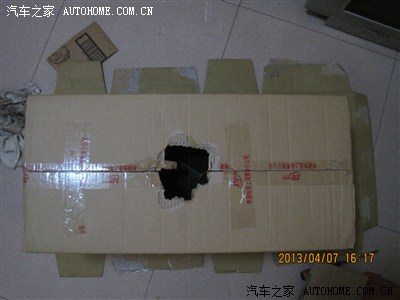

没有烤箱,找个箱子代替。。先量量尺寸,太大也不行。。
给箱子开孔,准备上热风枪,,要不停转动防止烧坏MM眼睛,大约20分钟。。

晚上折腾太晚,,早上起来继续在自己小店(自从从良上班后,老婆生孩子,已经荒废。。。改库房兼车库了,以前卖点车用品)折腾。。。装上看看,顺便调整一下灯光,不过调整不专业,就是看着网站教程凭着感觉走。。感觉挺亮
调整完毕。。。后面安装中接领导电话让出差,所以后面就抓紧时间装上,照片就没拍。。。大家见谅
