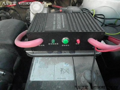

1.双电瓶隔离器
功能:隔离两块电瓶防止内耗损坏,启动电瓶电量耗尽可手动或自动连接付电瓶,车辆发动后自动控制为主付电瓶充电

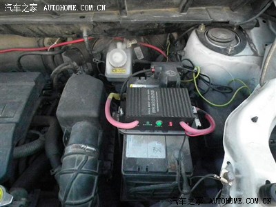

红线接分别接付电瓶和隔离器
隔离器
主电瓶电压显示
主副电瓶电压显示
正极保护防止误碰

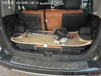

后备箱电饭煲插头
300瓦电饭煲,经测试一个小时做一锅米饭,可惜指示灯买来就不亮,懒得跟淘宝卖家纠缠了。
才包的皮座和后备箱板,座椅后背全包了,放平了就是车床哦!回头另贴上图!
