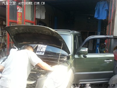

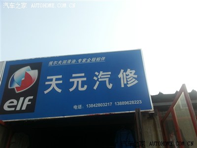

PS:在当地4S店询问能否安装,答复是我们什么都能安装,但是厂家不允许,经过协商,安装费要1000元,果断离开,在亲戚家附近的修配厂安装了,师傅很好,很细心,安装之前还和很多同行一起研究设备,可行性及安全性都做了评估,安装过程进行了5个小时,安装的很仔细,收费300大洋,很满意。

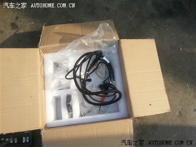

网上购买的设备,之前几经考究,下决心购买,花费3000大洋,包装很好(陆运3天到达)

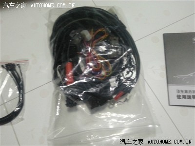

线束套装,开箱后仔细检查了设备,做工很好,线束外都有保护套

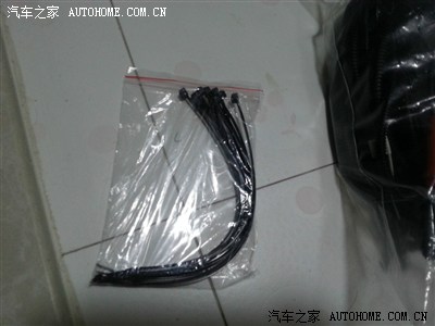

线束卡子

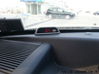

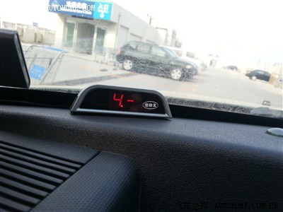

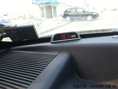

档位显示器

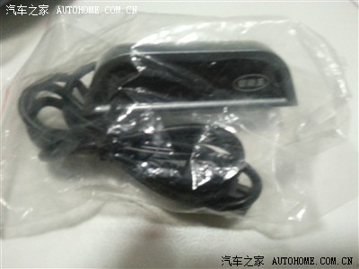

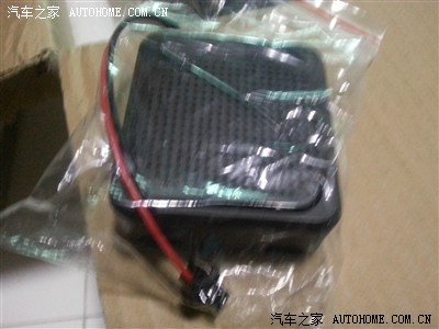

语音喇叭(用来提示增减档的语音播报)

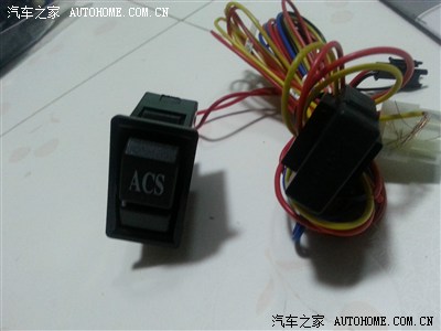

自动离合开关,可以一键调节手动挡和自动离合

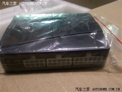

电脑盒

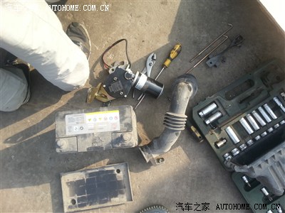

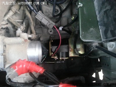

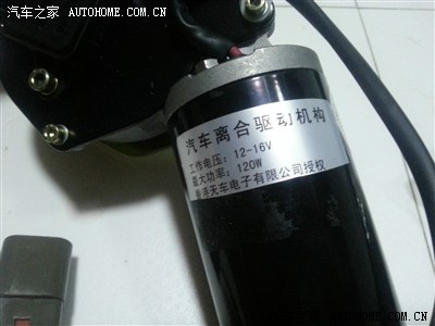

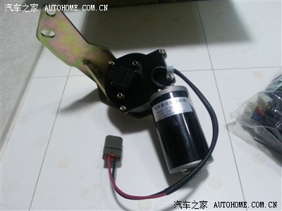

主角,自动离合分离装置
主角,自动离合分离装置

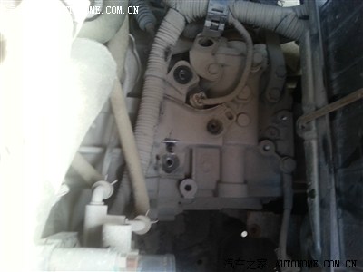

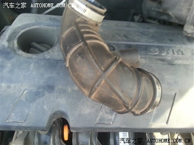

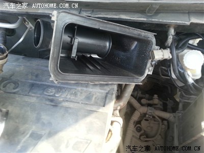

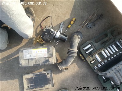

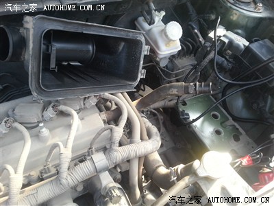

MM的内脏,空滤已经拆掉了

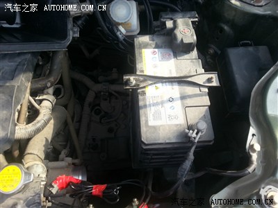

电瓶也要拆掉

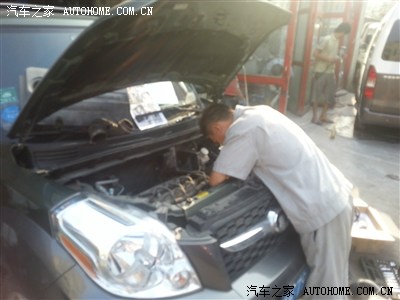

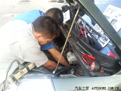

师傅人很好,很专业,很健谈
空滤和电瓶都拆掉了
安装图
凌乱的配件

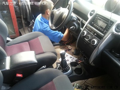

电工师傅,年龄不大,聊天后才知道,已经做电工20多年了

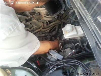

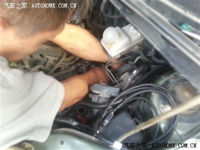

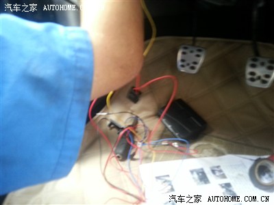

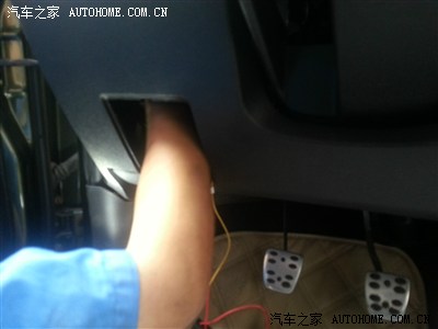

在保险盒内接线

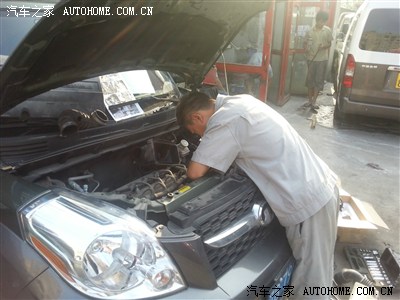

在保险盒内接线,安装电脑及语音喇叭

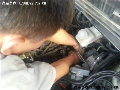

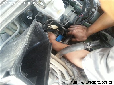

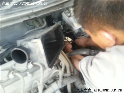

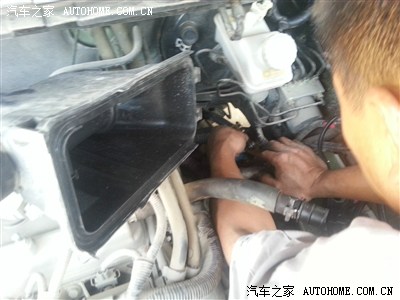

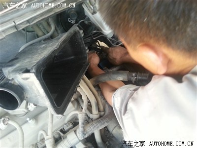

师傅正在安装档位传感器
很用心,也很麻烦
兄弟,我来帮你一把
手卡住了

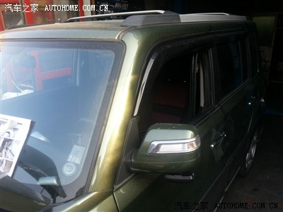

我的MM
蓝色的就是档位传感器,用来显示档位信号及提示挂档
需要仔细调节
主角已安装上

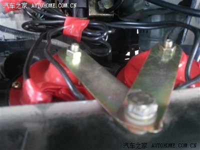

本人自己改的蜗牛喇叭

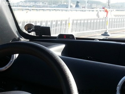

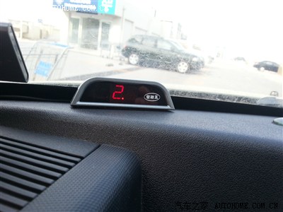

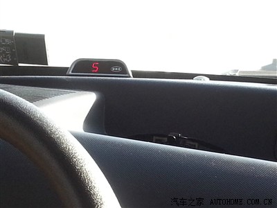

路试,一切正常,现在的档位是5挡
空挡显示
3挡显示有个“——”号,这时语音就会自动提示“请减挡

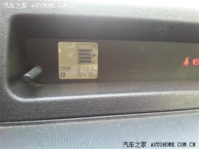

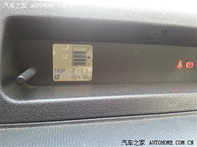

安装完设备之后,把邮箱加满了,但是不是空箱加的油,枪跳就停加了,没太注意,好像是刚过200公里时,油表下了一个格,等下次跑成空箱再加满测一下油耗。

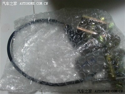

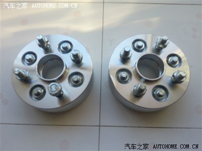

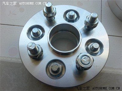

早就订购了法兰盘,由于中秋假期,货才到,不给力的快递啊。
一个2对,做工还可以。

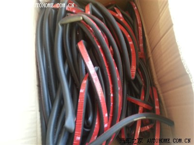

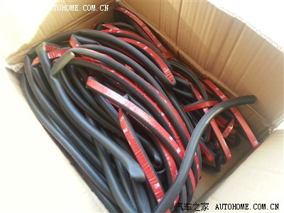

大D和小D,每款各买了20米,剩下的把家里的门窗也粘一下。
包装还算可以了。

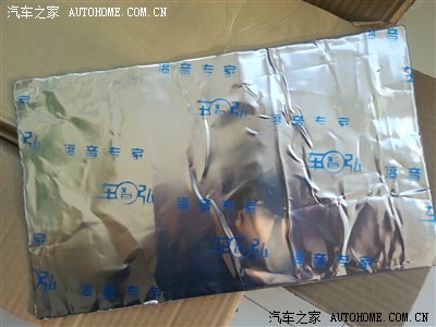

止震板,一共买了50张,没走快递,快递需要100多元,我走的是德邦物流,很迅速,很正规。
包装很好,感觉东西还可以吧,稍微有点薄了,当初图便宜,哎。

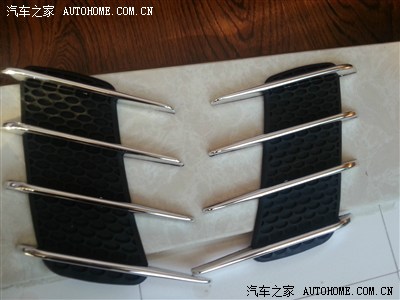

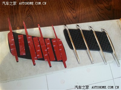

假通风口,等周末天好的话,进行施工,敬请期待。。。。。。
