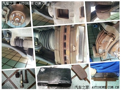

最近发现在低速刹车的时候,有吱吱声,初步判断是分泵的导向销需要润滑,每天到公司的路线上有大概200多米的很破的水泥路面,应该是最早的深圳的那种破水泥路了。(中航路,从振华路到振兴路这段),真的破。每次走过这里,很明显的听到前避震的咯噔咯噔声音,声声入耳,振聋发聩啊......   避震已经换了KYB,隔音已经全部做过,当时每次到这里,真的要抓狂,这条路真心感觉可以用来测试隔音效果了,还有避震效果。
里程数已经接近62000公里,上次保养在53000公里,当时保养的师傅说刹车皮还可以继续用,不用换,担心刹车皮磨过头了。参考汽车之家论坛的维修保养帖子,自己学着做个刹车保养,外面的小店和4S收费大概在80元,小店的流程就是拆出来打磨刹车皮,吹掉灰尘,检查导向销的润滑,上点油什么的。完事。
4S我没试过做刹车保养。不知道流程。有知道的,请给说说。
效果:8月23日上班的收获,颇感意外,8月22日下午完成了刹车保养,今天早晨上班,明显感觉很顺滑啊!特别留意走过中航路那段破路,那个咯噔咯噔的声音消失了,连后知后觉的LD也觉得声音真好,看来那个消音膏和润滑油确实不错。自己动手达到效果的愉悦感,一整天都高兴....
这个声音一直很困扰我,甚至都以为是平面轴承或者方向机拉杆球头、抑或是下臂球头坏了....  甚至都订购了一对平面轴承准备用排除法啦逐个解决问题了。
在TB的那个卖长城配件的店订购了M2原厂的刹车皮,80元,没有考虑买金麒麟的东西,主要是想着,原厂的都用5万多公里,用起来挺好,就没考虑花这个钱去升级了.....
补充说明:
1.中间出现的F3的导向销不合用,只能用回原车的导向销。
2.冷启动的第一脚刹车异响是导向销润滑的问题
3.走在融烂的路面的咯噔咯噔声音在刹车皮加了消音膏之后消失了。
现在就在试用和观察这个可以坚持多久。等后续的使用再来汇报
目前避震是KYB,针对之前发现的咕噜咕噜声音,已经在这个帖子里面做过处理,供参考:
