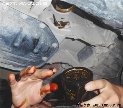

扳手一到手,就可以开工了,先扭开螺丝,用准备好的花生油瓶装好废机油。这一步比较简单,只是油刚喷出来的时候比较脏手,建议做这个活要先准备好一圈纸巾来擦手。
最后拆机油虑
这个要比扭那螺丝难度大一些,扭的手都酸了
刚开始扭反方向了(穿在车底忘记了那边是顺那边是反方向了)把旧的机油虑扭的有一点点变型伤了表面
后面想想怎么刚刚都动了一点点,怎么会越来越紧
后来一想会不会是扭反了,又反过来一个方向扭,他个奶奶的,这一扭很快就松出来了
原来是我搞反了
弄好准备有油出来咯
