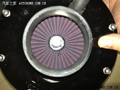

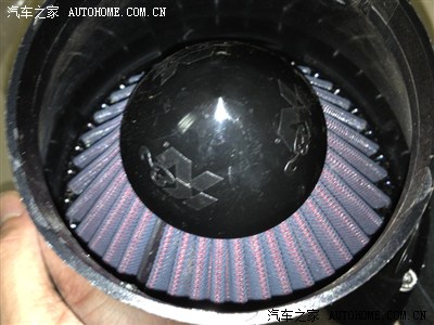

1.阿波罗风箱
顶部不可拆卸,滤网为暗红色
滤网暗红,中心黑胶固定

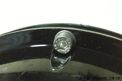

带字螺丝

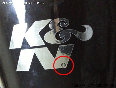

注册标志
初步判断为正品,开装

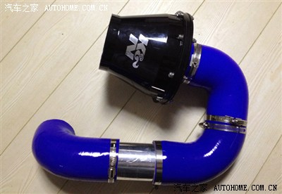

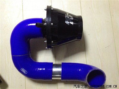

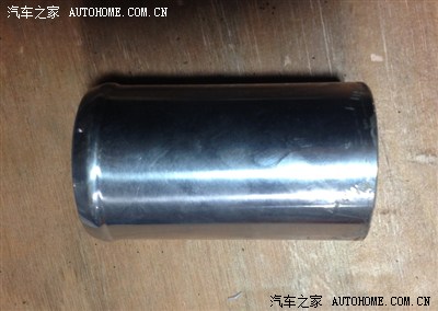

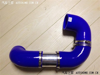

63mm外径铝管切割(因换了节气门因此对应口径为63mm,未更换的应为60mm,以下接头等尺寸相应调整)
锯好后的样子,长度没量,比划好差不多即可,长了可以多塞到管子里些

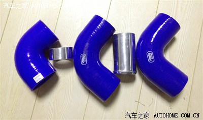

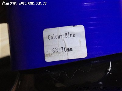

锯好的铝管和硅胶弯头合影,弯头为两个内径63,一个63-70变径,菠萝头出风端外径为70mm

两个63大弯头比划了下太长,截掉一段,俢花草的大剪刀干这个相当给力,咔嚓就下来,再用个美工刀或者小剪刀修边

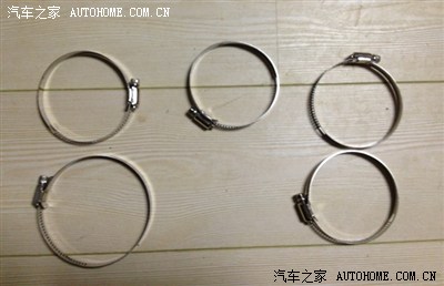

不锈钢管箍

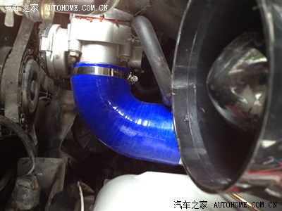

拆掉节气门原车管路后,对上节气门 比划好位置,确定硅胶管和铝管的结合位置

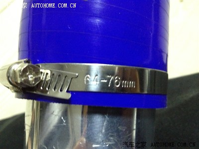

外径63铝管+内径63硅胶管+64-76卡箍
60-70变径硅胶弯头
70口用70-89卡箍

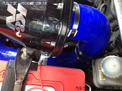

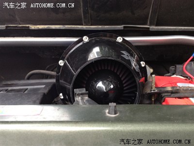

按照上车比对好的各位置固定牢固,检查是否密闭不漏气

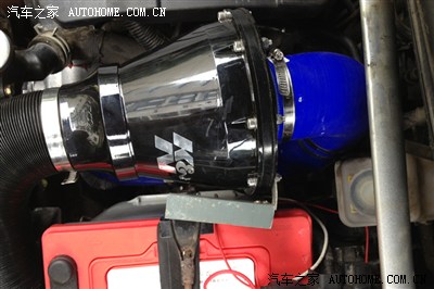

装好菠萝整体
节气门口固定牢固
安装完成

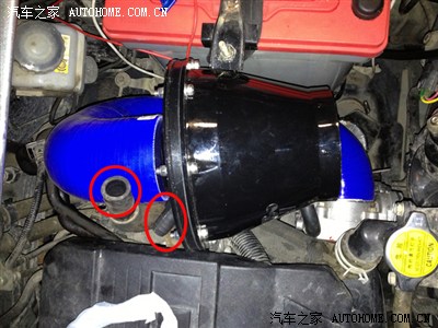

原车管路上管子插入菠萝头后部的插口(插口有多种口径可自由换,如果不用此管路可用配的堵头堵死)
装好后正面效果

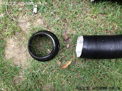

前面进气管配件
接好,用卡箍固定住

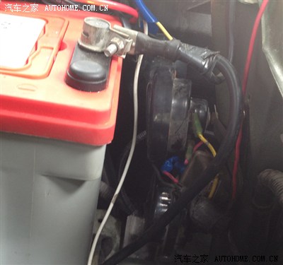

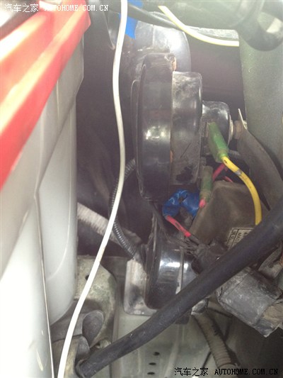

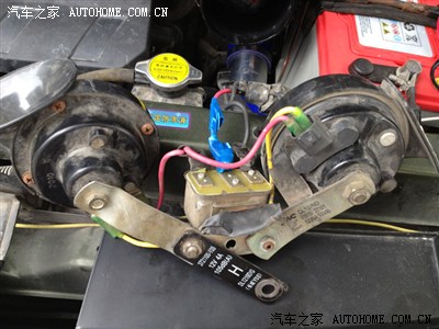

拆车喇叭
两个蜗牛,一个是某宝蜗牛一套坏了一个高音,配了一个陆风的高音,一大一小 现在声音不错
喇叭固定到原车风箱入气口位置,目的是给风箱气管让路

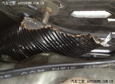

排进管路,这里比较费劲所以只拍了装好的图,要动的话自己看下能明白  这个角度刚好有空间穿过气管
实在不想在拔出来重新排管子了  所以扒着中网用锯条锯的   有点太难看了   不过效果应该够了,后面要改装的童鞋记得先吧这个口弄好再穿管子

鸟瞰图 嘿嘿
全部完工
最后是附加战果 。。。。
更换KN阿波罗大流量风箱后,解决了猛踩油门后的顿挫感,声音也更动听,动力相当的澎湃
