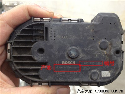

1.桑塔纳3000节气门,为啥选这个型号?第一是参考熊的,第二后面慢慢看就会明白了,这次在某宝撞大运,淘了个德国原产的节气门
产地   型号编号等
3000的节气门,见上图箭头表示,有一根斜的进气管,咱们用不上,后面需要堵上。
