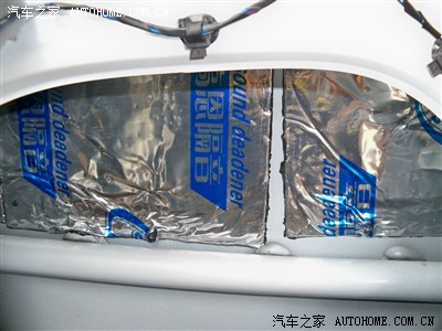

首先贴止震垫,缝隙比较大了,工艺有待改进。

贴完止震垫后再贴一层吸音棉,这个能使音质更清晰。
买了一捆的吸音棉(4米长,按照每个门1米预计,最后可能会剩余不少,目前就装了2个前门,后门因为喇叭线没找出来,喇叭固定方式没确定,等以后弄明白了再折腾)
全部贴完的样子
分频器用泡沫垫给塞紧,然后门底部塞满这种垫垫,如果有海绵代替那就更好了。
门板窟窿也用止震垫全部盖住。
