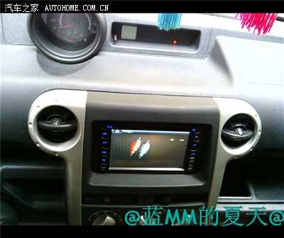

     好久好久,天气越来越炎热,原來夏天真的來了,蓝美美也陪我走过了冬春夏,9个月之久,从中发过小脾气,但是从没有让我失望过,好多的人都问我这个车多少钱,是不是4WD,价格超过10万块钱了吧等等,让我兴许若狂!

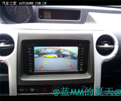

    加装摄像头是一直有的想法,倒车摄像头,安装DVD时就有装了,但是前视很侧视,一直没有想到很合适的办法,也不肯定DVD能接几股摄像头的线路,看DVD说明书也没有什么详细的介绍,问淘宝卖家也说不出个以然来,后面又问升级版的卖家,他们很肯定的告诉我只能装一个摄像头,就是倒车摄像头,卖家这么肯定差点放弃,后来我的朋友沐大哥问我看看有几组AV输入(非输出),我迫不及待的找了个下午爬进车内拆面板,拆DVD,从来没有拆这些的经验,看了半天,也没有看出个什么来,求教朋友拆面板方法,一直没有得到回复,无奈,只能蛮干了,先把空调按钮拔了,中间的按钮还不好拔,借用了胶把伽才夹掉,再把上面的螺丝扭下来,现在就到拆面板了,我是采取从上到下的方法,最上方轻轻一按,上方面板出来了,又轻轻一掰,下方的也出来了,其实根本不用上面工具,面板可以轻松拆下来,后面就把DVD的四颗螺丝扭下来,DVD就可以拿下来了!看了DVD后面的线,哇这么多,输入输出各2组,总的就4组线路了一组3条线=12条不同的线了,感觉密密麻麻的,输入的黄线已经用了一条(就是倒车摄像头)那现在证明还可以接一个摄像头,可是我现在要装前视和侧视,一个摄像头都不想这样夭折了,忽然想到有一种1拖2的视频线,跑了3家店才找到这个!
     安装过程不详细说明了,全程由我们本土的MM车友沐大哥花了1天的功夫完工,顶着烈日,辛苦辛苦了!
    下面 多图分享一下了!(200万的诺基亚手机拍大家多多包涵)----------------------------------------------------------------------------------------------------------------------------------------------------------

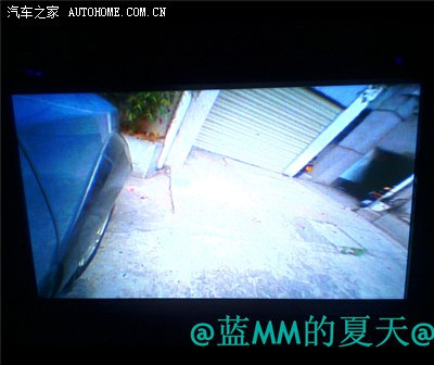

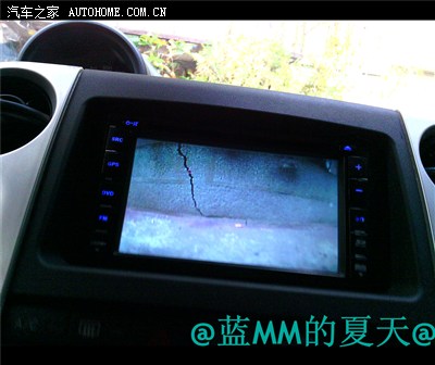

&前视 后视 侧视 效果图&
1拖2视频线,很有用哦,想接几个摄像头都不是问题了!

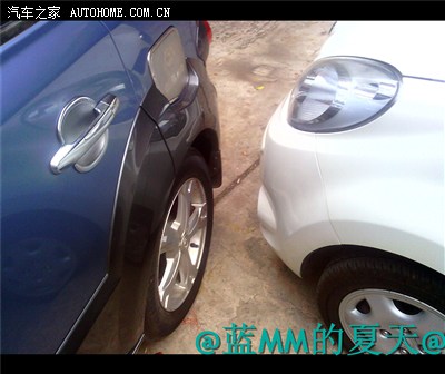

上个星期我姐购入的13嘉年华车架7.59W性价比不如我们的MM啊,该有的都没有

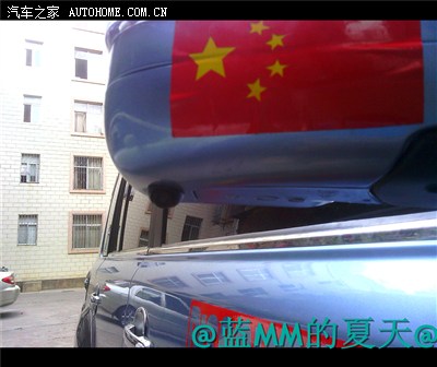

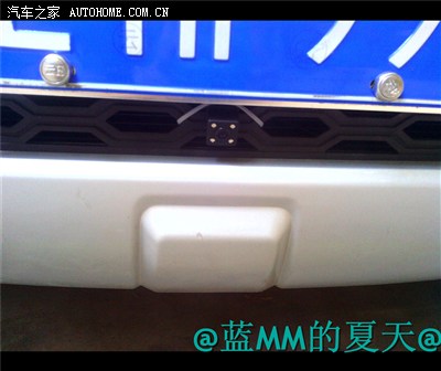

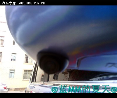

&侧视安装位置&

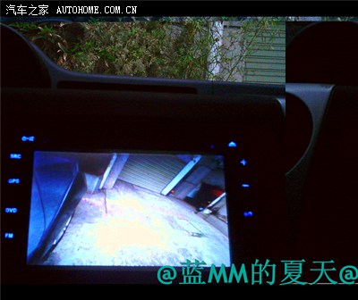

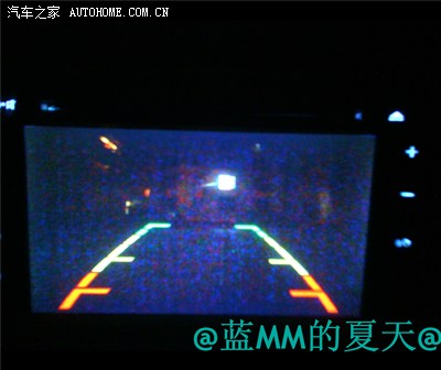

&前视安装位置带红外哦,晚上效果还行&

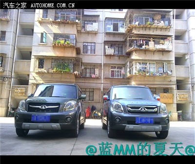

沐大哥的爱车军绿,彝州最美的车

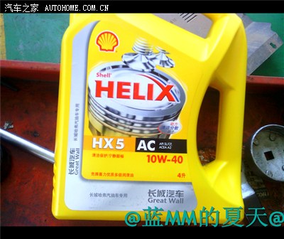

4S开始要给换这个,我不高兴,直接跑配件部提了黄壳,这个105,黄壳151大洋

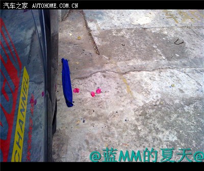

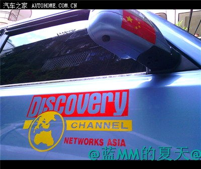

自己刻的国旗和探索频道车贴,反光膜的哦,成本不到10块钱,国旗有点畸形了

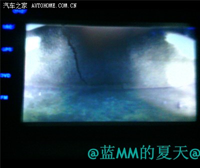

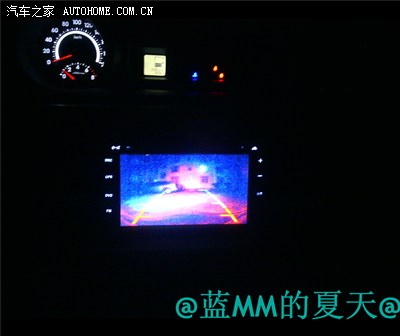

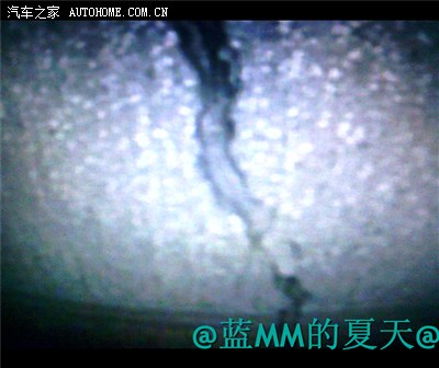

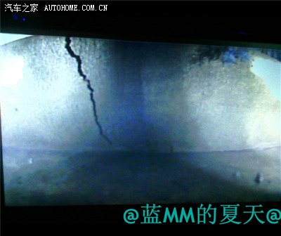

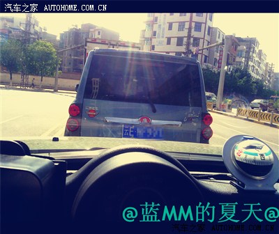

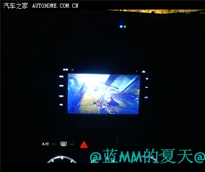

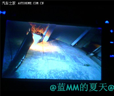

白天和黑夜 前视和侧视效果,实际效果比手机拍摄效果好多了!

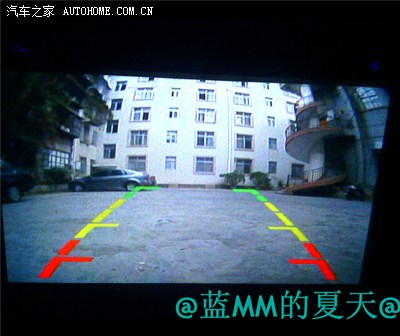

后视
红外线哦

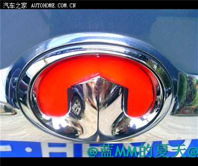

新哈弗带长城标,红色我的是反光膜哦
