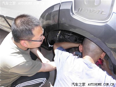

打胶 所有钢板接缝都要打到

裁剪 中间断开方便施工

少废话帮忙加热
开始施工最难的了
我粘
还是我自己来吧
加热要均匀
局部效果
主要是轮衬 这里就一层漆没防腐只能自己做了
顺便说一句 只要做到与原车防腐相连接就可以了
一个小时左右就可以做装甲了 看看这造型
装甲部分可以省略了 只做尾部和四轮衬
