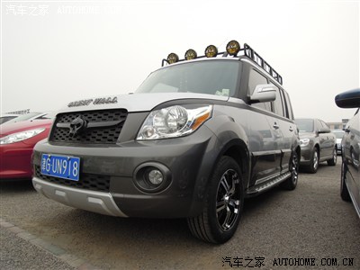

2010款M2,原车轮毂参数为 16寸,4*100,中心孔54.1,  6.5J,ET40
更换轮毂参数为 16寸,4*100,中心孔73.1变54.1,  7J,ET40
原车轮胎195 55r 16
更换的是倍耐力P7 205 55r 16 91w
原来还担心前轮刮翼子板内壁,换完测试无剐蹭,完美更换。

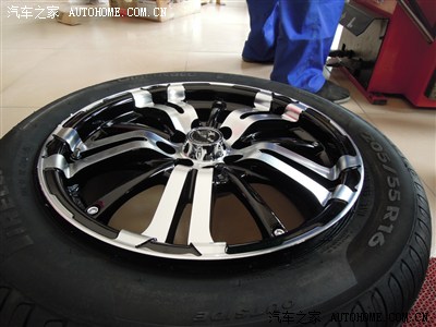

真容初露。

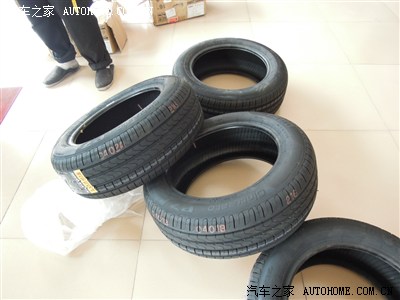

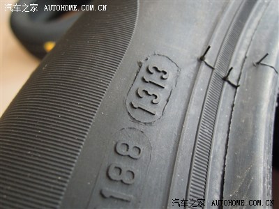

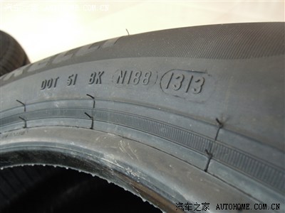

2013年第十三周轮胎,很新。
这里还有条14周的。
轮胎型号。这个型号是最通用的,异型胎千万别用。

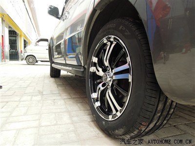

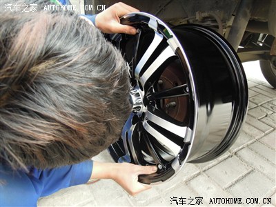

轮毂上车,先看看是否合适,是否碰刹车。

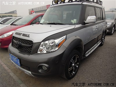

帅哥一枚。

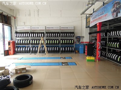

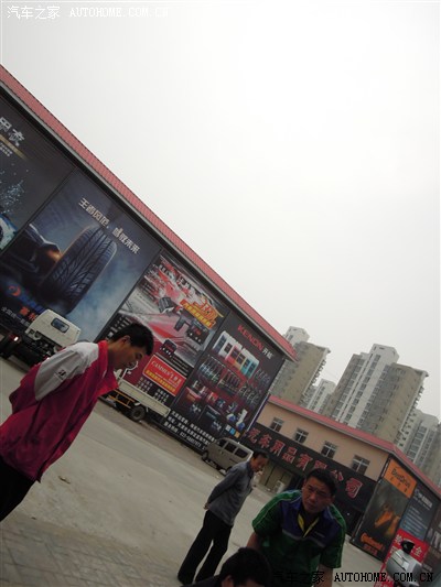

普利司通的轮胎店,人不多,否则也不爱接我这种小活。

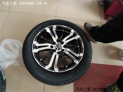

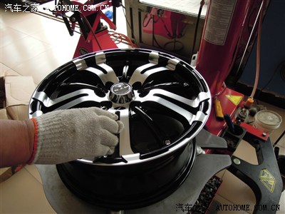

轮胎轮毂合体。
成功一个。

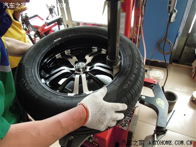

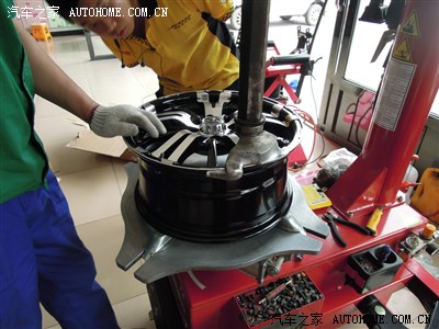

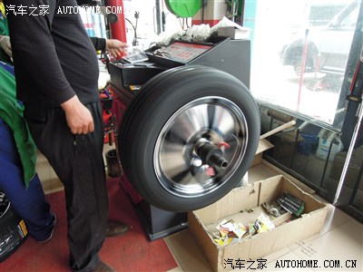

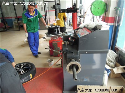

动平衡了,用的是马牌金属气嘴。
仔细检车是否漏气,里外都要检查,要仔细,其中一个就漏气,锤子敲了敲就好了。

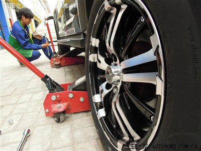

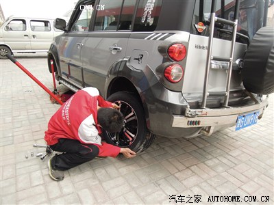

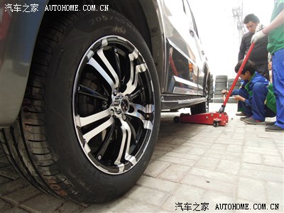

开始装车。

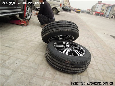

人多就是好干活。换个轮胎5个人干活。主要是我去的早,人家还没有生意呢,全员上来忙活我这事。
轮胎都加了防盗螺丝。
原车轮毂很失落吧,就这样无情被抛弃了。
要求手动安装,防止电动造成滑丝。

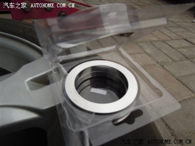

这是73.1-54.1转接套环,一定要有,否则有安全隐患。

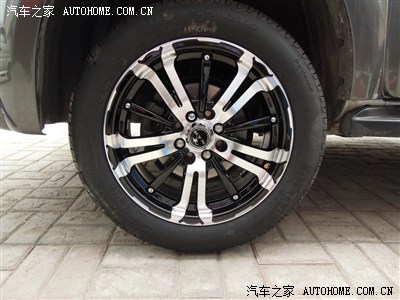

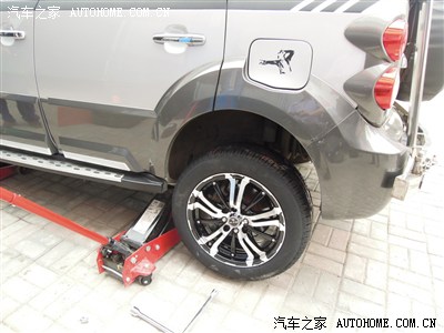

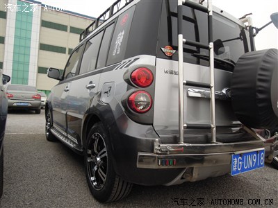

后轮成功。
这个角度帅吗
超级喜欢。
越看越喜欢。
后轮与车体间距,很小,好在不跑烂路。

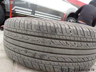

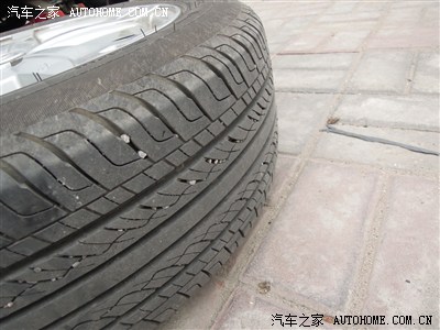

原车轮胎花纹,虽然跑了3万公里了,但是开车比较注意保养,不下大坑、烂路,不急刹,所以轮胎状态还可以。
原车轮胎

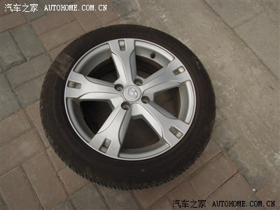

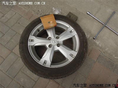

原车轮毂 4号
四个轮,只有这个有擦痕,但是没变形,不漏气,伤口不大。2号
1号
3号
