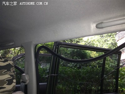

把右边2门以及尾门的门框密封条拉下来,然后把电源线一直穿过手套箱进入又门框里,再把密封条压回去一点,如下图
