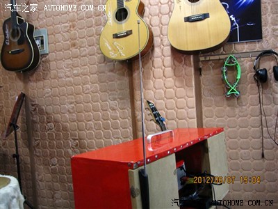

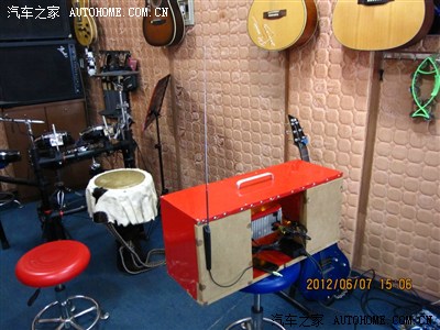

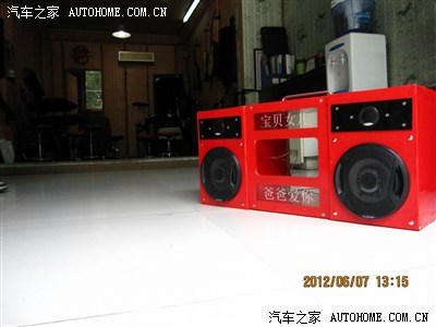

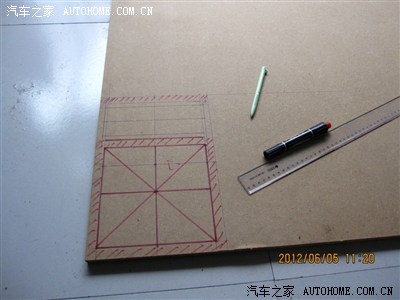

车上淘汰下来的东西扔了可惜,卖又不值钱,自己动手做个礼物给女儿做一周岁生日礼物吧,不管礼物如何,自己动手的意义不一样的。

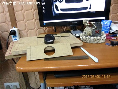

材料:原车CD机头,朋友车上淘汰下来的一对同轴喇叭,自己车淘汰下来的一对漫步者高音头,亚克力面板+高音头面板+刻字,找了一家做牌匾的店(花费35元),外置加强型收音机天线(20元),家具用仿烤漆贴纸(20元),止震垫+隔音棉是车用剩余的,原子灰腻子30元一桶(3公斤,用了1/3),内置LED灯条,10元2条,黄色的车用泪眼灯,变压器电源(废旧电脑显示器用的12V-5A)
最大的遗憾就是贴纸色差很严重,本来是暗红色的累死褐色的,没想到这么鲜红……
MP3、电脑、手机,可以通过AUX工作,收音机可以工作,由于加装天线,比原车收音效果好很多,2个音箱内部都做了止震和吸音棉,整体效果我个人还算满意……

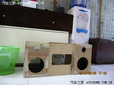

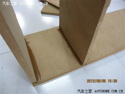

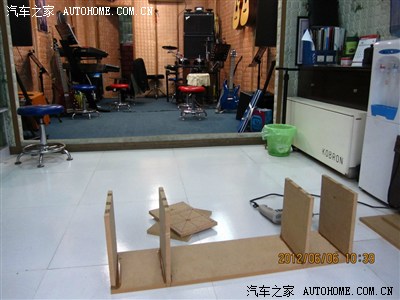

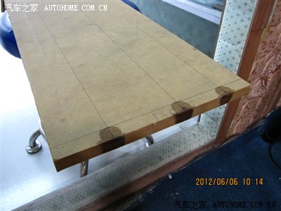

为了防止螺丝把板子钻劈开,在螺丝位置滴入502胶水:下图

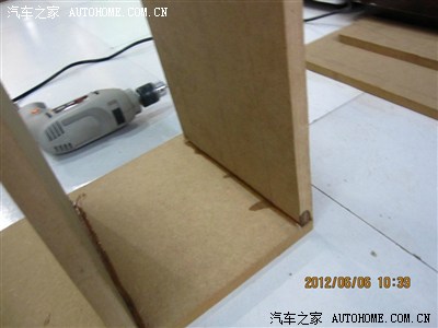

用玻璃胶把音箱直角处密封掉 ,下图:

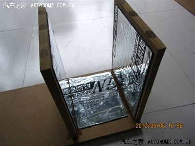

用汽车隔音的剩余材料给音箱做止震和吸音隔音,下图:

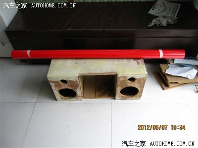

用原子灰腻子把表面和接缝处不平整的地方补平,干透以后用砂纸打磨平滑:下图:

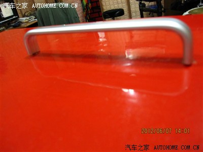

准备把整体贴纸,家具用的仿烤瓷带珍珠粉荧光的贴纸,颜色不是我想象的,太鲜艳了,下图:

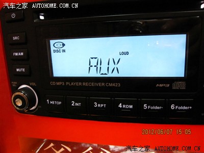

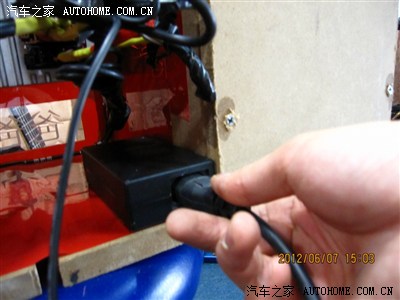

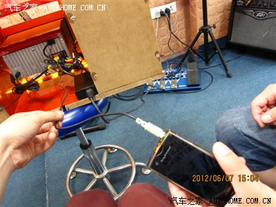

接线方法:
原车CD机头上有贴纸,标明了2组线都是做什么,根据贴纸上的说明,找到“启动电源、电源线、照明线”,这三根线合并,接变压器电源的正极,还有一条黑色的接地线,接变压器电源的负极~这样就可以启动了~
喇叭线应该很明朗了,说明上标的“左前+,左前—”,就代表左声道前面的左边喇叭,这正极就接喇叭正极,负极就接喇叭负极,其他3组喇叭线也一样的~
收音机天线买个现成的,插在CD机头后面的天线插孔就可以了~!
AUX的线间断,里面一根红色,一根白色,还有外圈屏蔽线,也就是3股线,再找一根3.5的带AUX插头的线剪短,接在一起,就可以连接电脑或者MP3、手机了~!
我是放在电脑桌上的,上网时代替电脑音箱,不上网的时候可以听CD或者广播~!主要是给女儿听《开心娃娃》《大风车》,呵呵~!
