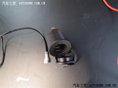

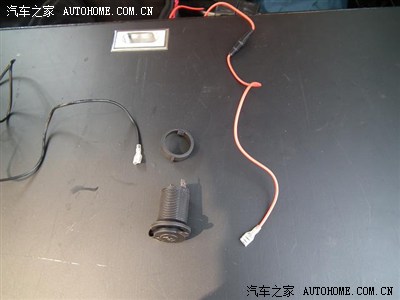

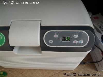

出去游玩后备箱经常要用车载冰箱,洗车要用水泵,虽然也可以在前点烟器取电,但电源线拖来拖去总不方便,于是淘来了点烟器防水取电插座,上图
点烟器插座,加电源线带15安保险
改装后的位置,反复比较,就这里比较合适

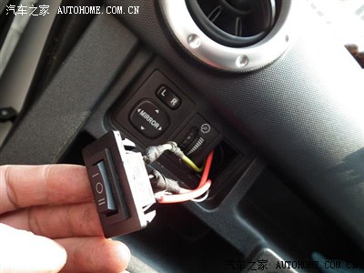

控制开关,向上是控制后点烟插座,向下控制后通风风扇

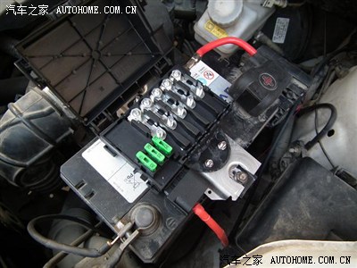

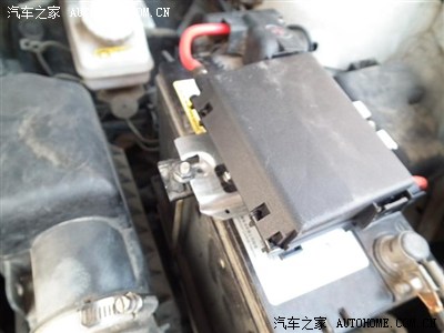

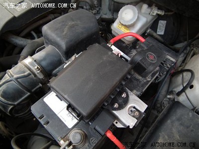

发动机仓加装了高尔夫的电瓶保险盒,为改装的电路保驾
可以外接很多电路,我只使用了一路,就是右下角的红线通到驾驶舱,太阳板充电,还有改装的电路都是从这根线上取电的,上面那根红线是从蓄电池取电到保险盒的保险盒带的,很粗。

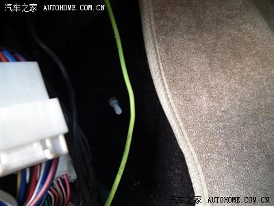

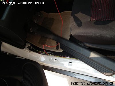

走线,这是左前门坎护板拿下后,白色螺钉是固定门槛的,还有几个卡子
  螺帽手就可以拧下,再离合踏板旁边
左前门槛护板取下,红线就是点烟器取电的线,2.5平方高温线

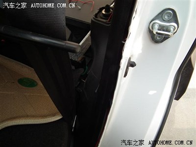

b柱下护板没有卡子要拽下来线走下面

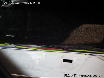

红线后点烟器,黄绿散热风扇,黑线倒车视频线,捆起来的是原车线路

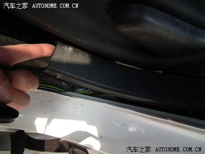

后门坎
有卡子

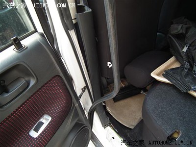

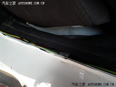

后座旁边

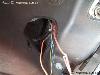

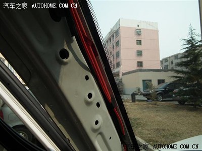

c柱要取下门框密封条,从塑料护板缝隙穿线
从这里穿出

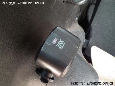

点烟器出场
铜镍合金的,就是配线感觉有点细

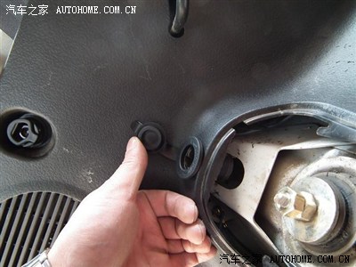

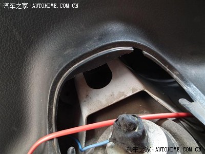

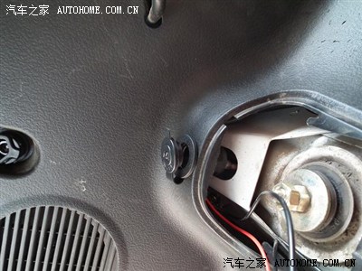

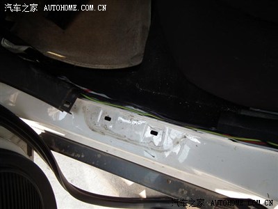

这下面车架金属有个空隙正好安下点烟器

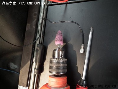

开孔
开孔工具,小磨头,一起网购的
开孔完成

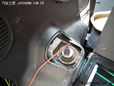

看到那个螺丝了吗?点烟器负极打铁线固定在这里,蓝线是散热风扇负极,原来就有螺丝孔,不过拧螺丝有点别扭
试试看,没问题
接上线了

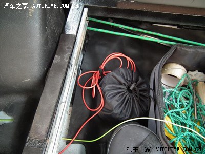

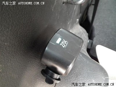

多余的线放后备箱以备以后改装用
 后备箱完成
后门槛复原

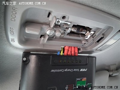

用太阳能控制器负载线路取电
黄线原来是散热风扇取电线1.5平方,我换成2.5平方红线了。

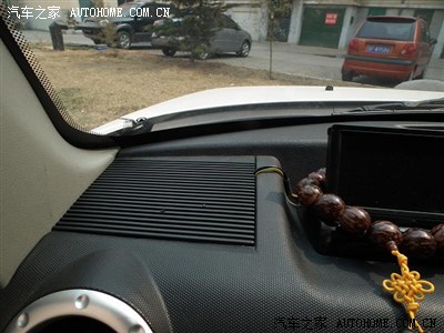

a柱走线,外饰板有两个卡子,拿下门边密封条后撬下来

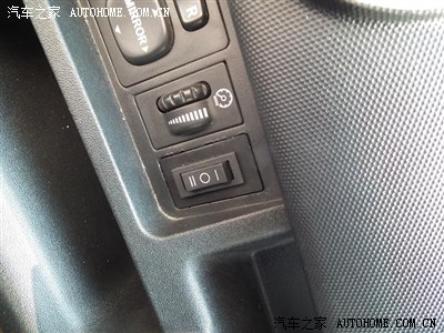

双控开关,上面是点烟器下面是风扇
通电测试,灯亮了
断电
开关很配的

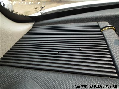

温控开关安在这下面
那个金属的就是35度温控开关,设计为达到35度自动通风,35度以下可用开关控制风扇。

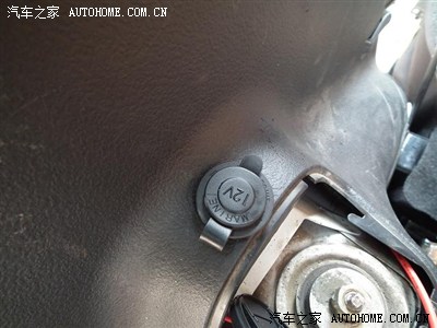

外面看不到
后点烟器电源启用

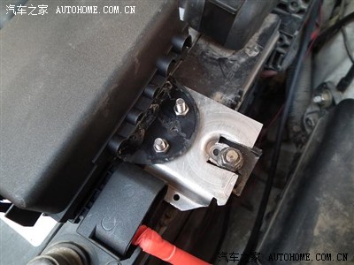

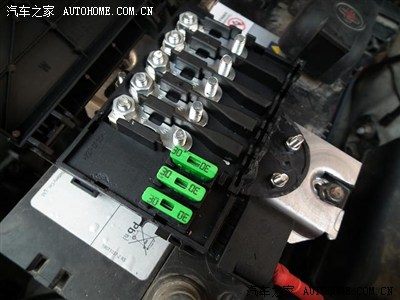

发动机舱保险盒,再加一道保险,自己做了个支架借用电瓶固定螺丝固定。
三路保险片,只用了一路。
30安的
保险盒接电瓶正极
固定
