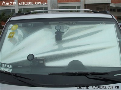

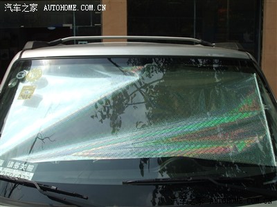

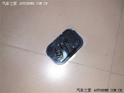

      由于我的前挡玻安装 了一个遮阳隔热膜,每次拉上的时候都很痛苦!为什么呢?因为我的行车记录仪和GPS用了吸盘支架,他们牢牢的粘在玻璃上,挡住了我的遮阳膜,经过一番思考终于想出了一个比较好的方案,解决了这个问题(主要是要把电子狗集成上去,颇费了一番脑筋啊),并且把线路也遮掩的严严实实的,欢迎TX们拍砖~~~~废话少说,上图~~~
两个小家伙在独自晒太阳~~~心疼啊~~~

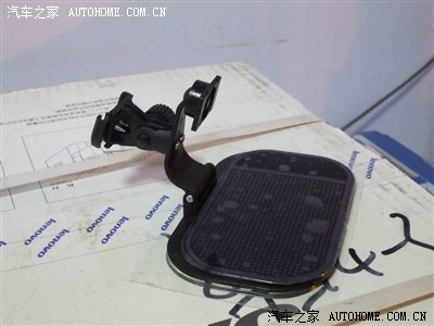

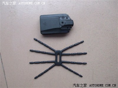

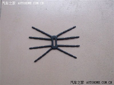

固定行车记录仪的蜘蛛架,TB购买价22元大米,每条腿都可以任意弯曲,高科技有创意的好产品!
(所以才这么贵啊)

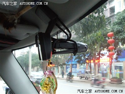

蜘蛛和行车记录仪合影,他2个马上就要抱在一起了~~~

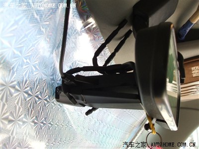

呵呵,很简单吧,4条腿紧紧抱住行车记录仪,2条上腿支撑,2条后退紧紧抱住后视镜,灰常稳当~~
这边也来一张,看的更清楚

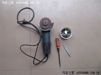

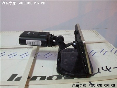

下面改装GPS和电子狗,要用到的工具,很费了一番脑筋啊~~~

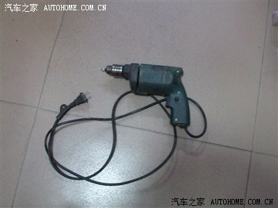

必不可少的电钻~·

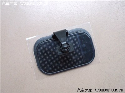

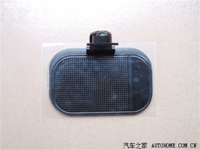

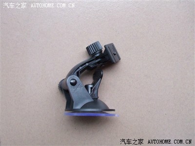

GPS支架和魔术胶垫,用来固定在仪表台上的必需品
上臂是可以折叠的,TB价是18大米~~·

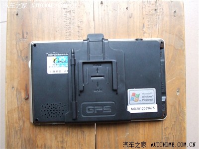

GPS背面的卡槽,要想办法进行连接

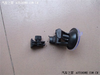

就从原来配置的万向节上动手~~

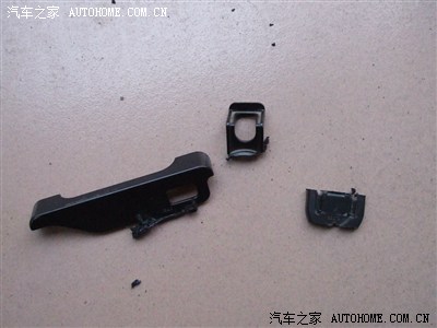

用电砂轮把头子锯下来,一分为二好可伶~·

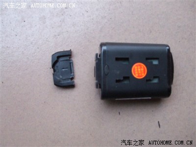

把GPS配备的背夹一分为三,主要中间的卡子部分
3个分离下来的东东在一起准备结婚了~~~呵呵

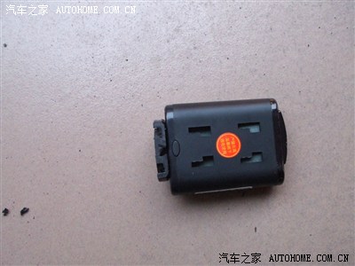

电子狗和GPS三分之一背夹准备结合~~
结合上了的图片,相信大家应该看得明白吧,这3个依次相连~~
在座子的折叠臂上用电钻钻了2个小眼,大家仔细看哦,是用来和锯下的吸盘头子连接

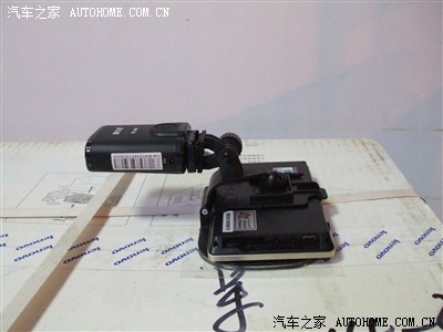

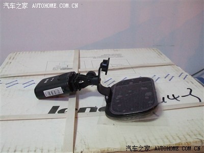

连接好了的样子~~~~为了让电子狗正常工作(因为电子狗一定要放置在与地面水平的位置才能很好的接收雷达波,所以费了这么多周折让他可以上下270度摆动)
连接上了电子狗的图片,可以很清楚的看到效果了

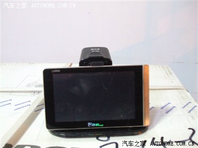

装上GPS的组合图了~~座子下面用了1片魔术胶
来张正面图
GPS在不用的时候可以折叠放置,免受太阳直射,过早损坏

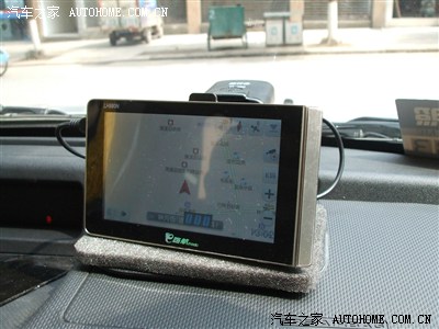

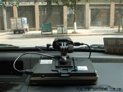

安装在车上的效果~~~GPS下面用了一片薄的海绵垫,以免走烂路的时候抖动

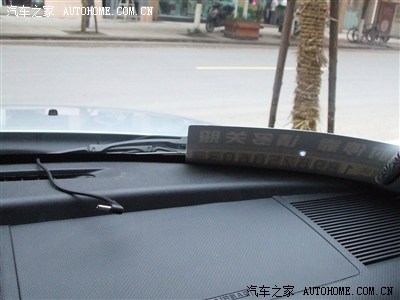

在来张侧面图~~~与玻璃完全离开,还玻璃一个干净、整洁
GPS 折叠后(海绵垫还可以保护屏幕),由于用了270度的转头,电子狗终于可以一直保持与地面水平了~~

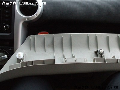

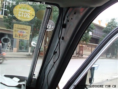

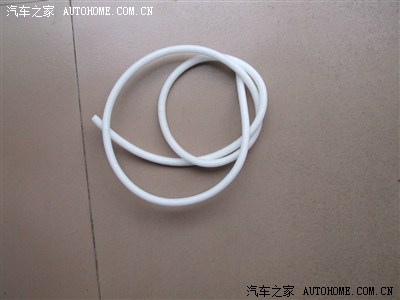

行车记录仪线路从玻璃上沿走(由于空隙较大用了泡沫条进行堵塞,效果灰常好,见下图),然后穿A柱,这是拆开的A柱,灰常好拆,只有2个卡钉
这是做铝合金窗子用来嵌边的泡沫塑料条,用来嵌玻璃边太合适了
GPS和电子狗的线从玻璃下面走,一点也看不出来,都到A柱汇合,在到一分三点烟器就OK了
拆开的A柱扣板,只有2个卡子,灰常好拆
这是改装好后拉上遮阳膜的效果,烦人的洗盘终于看不到了,行车记录仪和GPS免于太阳的暴晒。

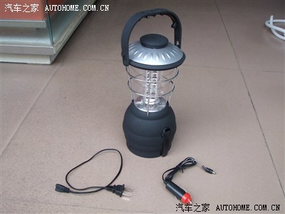

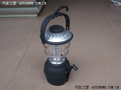

这是我在TB买的野营照明灯,70大米,有4种方式充电~~~在野外什么都不怕,1、220V市电充电,2
红色的插头是在MM的点烟器上充电
3、看到摇柄了吧,可以手摇充电~~~36颗LED灯,灰常亮,4、可以直接在灯屁股下面装入3节7号电池,看到挂钩了吧,可以直接挂在帐篷里面哦~
可以照亮25平米,相当于100瓦白炽灯炮的亮度
