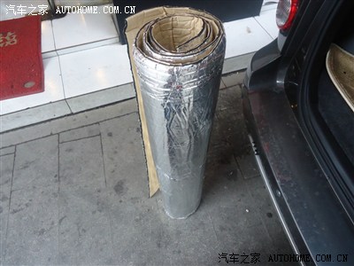

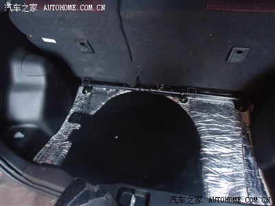

下午跑到汽配城花了50大洋买了2平米的隔音棉

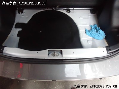

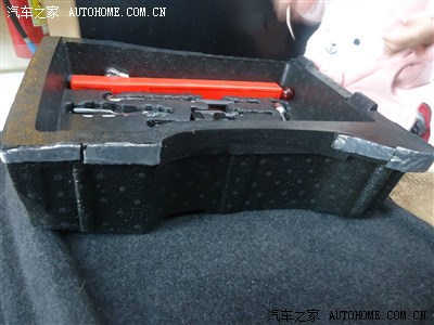

把泡沫盒子拿出来,图片里显示的是我昨晚贴的止震板,今天开出去那个“垮啦,垮啦”的声音确实没出现了,过减速带也没出现了,看来我的估计是对的

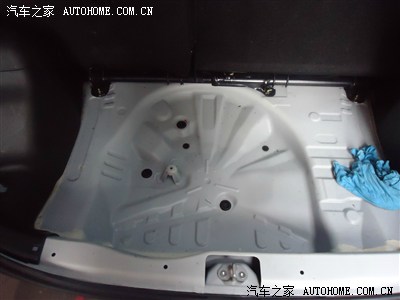

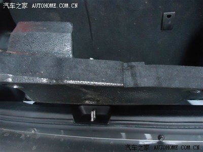

把泡沫盒子拿出来就是这样,我现在要把那块黑色的塑料板给拆下来。
先把门扣上那块黑色的塑料挡板去下来,这样塑料板就可以拿下来了,旁边蓝色的布是抹布。
塑料板拿下来的样子,好多脏东西。用抹布抹干净里面先。

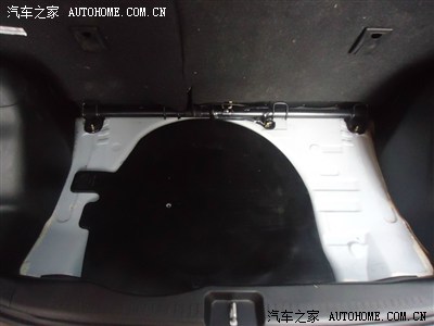

把隔音棉贴上去,记得要把隔音棉压实一点,不要留空隙。

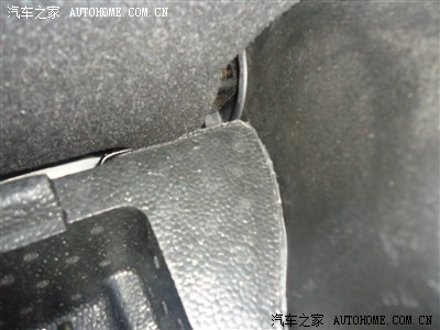

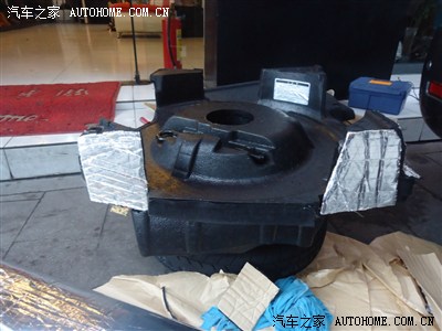

这个是放备胎的泡沫盒子,把有跟车体塑料接触的那些地方粘上隔音棉,出厂的时候长城也贴了一些布条在泡沫上来防止异响,可惜他们贴的位置不够,还得我自己来修补。
把两泡沫盒子装上去看一下,看看哪些地方还有贴一点上去。
细节
记住,反正跟车体塑料和铁板有摩擦的地方都贴一点上去。
好了,本次直播到此结束,谢谢大家欣赏。以后其他的异响处理我会陆续发帖给大家看看,希望由此可以帮到一些被异响困扰的车友。
本次费用可能就20块钱吧,反正2平方的隔音棉还剩一大半,留着以后也用的上。

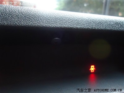

先把仪表台上的这个塑料螺丝取下来
取下来的螺丝

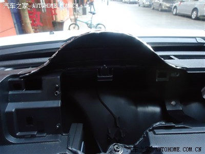

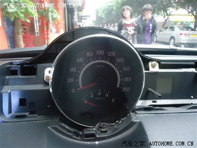

取下仪表台的外壳,就是往外抠就行了,慢慢的弄,不要急,仪表台下面黑乎乎的东西就是之前4S的师傅给贴的蛇胶,软软的,粘乎乎的,跟我们小时候玩的橡皮泥差不多,粘性不错,很多丁基的止震板就是跟这玩意类似。
空空如也的仪表台

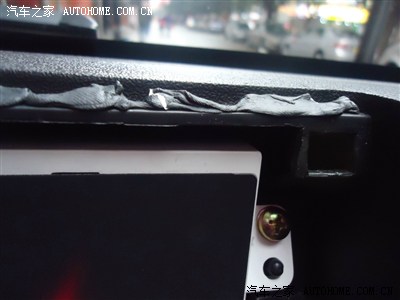

前几天看到坛子里有车友发过解决异响的图片,我也参考他的方法用一下,在仪表的上方贴上一层胶布,然后把外壳套起来检查了一下,觉得此方法还不够好,自己在改进一下。

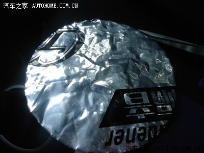

这个是我上次做隔音剩下来的止震板,这下可以派上用场了。
把止震板剪成细细的一条贴在外壳的接缝处,后来上外壳的时候发现这样不好,还需要把那银色的铝膜给撕下来才行,还是不够蛇胶好,可是现在过年有钱也买不到了,都关门过钱去了。
之前4S师傅给贴的蛇胶
把贴胶布的地方也贴上止震板,这样会更好一点。都与外壳的塑料接触不到了。
把止震板的铝膜撕掉之后就是这样的,跟嚼过的口香糖一样,嘿嘿,一路贴过去
