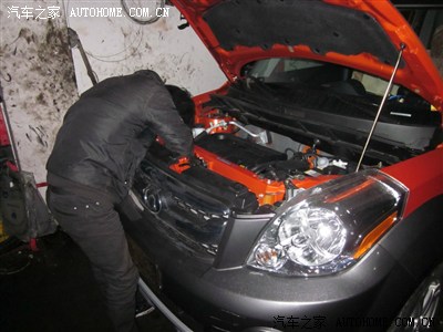

我朋友拆中网中,拆的过程很累,螺丝很难拧。
拆卸完毕。这样子太丑了。

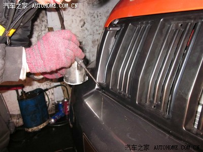

因为中间是我用磨光机磨的,所以照片没有拍。
磨完了,手也酸死了,中间的口子是开引擎盖的时候用的。
