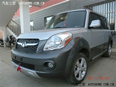

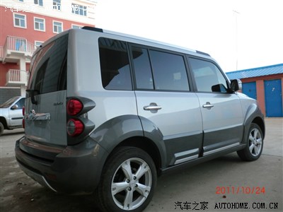

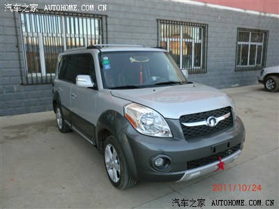

2011.09.12提车现3000公里作业
1.上午提车,油箱空的,对付到加油站,加满340元整,开车回家全程475公里,发动机转速2800-3000,时速控制在90-100,行驶5个半小时到家计算油耗4毛5.[全程走的都是高速]----满意.
2.时速80,噪音不大,轮胎和路面摩擦声音比较大,是车体整体隔音的问题,时速100噪音大[不是发动机的][车辆底盘隔音的问题,轮胎卷起的沙石碰底盘的声音].音响不错,不是顶级但对7万元的车来说是非常不错的.隔音----不好但能接受.
3.原车装饰[坐垫,脚垫,发动机护板等]出厂-销售[削减]-4S店[削减]-买方[应该有的都没了]---都为赚钱能理解.
4.山路试车[大兴安岭山路]沙石路面无车辙时速20-40感觉减震硬工作台有轻微震动声,问题不大.颠簸大车辙路面时速30-50,转向系统不错,车辆稳定性很好,刹车系统灵敏,刹车深度和车体重力基本能成正比[驾车老手会运用刹车深度和车体重力来调节车辆颠簸的大小幅度].时速50躲避坑洼的时候感觉车体摆动较大,稳定性差点估计和减震系统有关.---整车性能满意.
5.行驶1000公里.上高速测试发动机性能排除发动机冷磨合产生的积碳,转速3200时速120性能稳定,转速3500-3700时速140-150[平道]性能稳定无异响,高速下坡靠车辆惯性时速170转速4000,发动机声音变大,有异常响声,车辆发飘不好掌控.耗油量加大合8毛左右.[未确定是车体响还是发动机的].上坡转速3200时速120无后劲.时速120至170持续30分钟结束.降速至100.无噪音,发动机无异常,性能稳定.转向系统,刹车系统良好.停车检查,刹车片过热,别无其他异常.-----满意.
6.行驶3000公里整车无异常,时速控制在100-110油耗经济0.46元.
总评--国产家用车-经济实用-性能稳定-稳定驾驶高速驾驶[噪音大点]都不错--不错的一款车

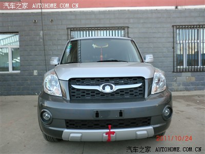

3前后保险杠.80%装饰20%的防护.很少能正面碰撞.导致车辆前后重力不等,前后颠簸幅度加大,增加减震伸缩幅度,缩短使用寿命.

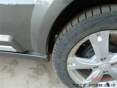

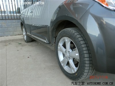

7轮胎,建议使用195-55-16的.205-55-16的也可以用,但是在同等条件下,你的耗油量要比我大,摩擦大阻力大.速度没我快.同样的小轮带30公分的轮子和带50公分的轮子转.它的转速是不一样的.
