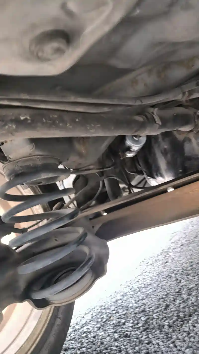

中途停车,再启动不着。朋友帮忙搭电,正负接错,闪火花。问下各位电池会坏吗?后接好电,打着。就是行驶中有时缩抖下,可能油压问题,汽油滤或油泵坏了。想起汽油滤6年3万5公里未换,马上找家店换上备用的苏菲牌油滤。抖动好像减少了。店家用手压卡口,一手用开口扳手顶
。旧货倒出微黑汽油。汽油滤还是要早点换。应该3万公里以下换掉。工费15元,本想自己换,现在觉得花钱省事。没场地,又麻烦困难,卡座紧,难搞。换机油都比这顺利。
