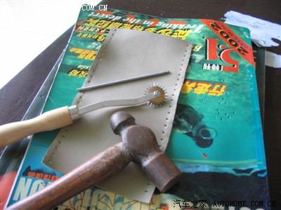

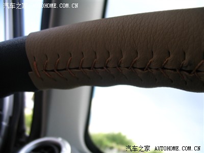

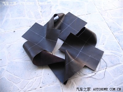

从没做过,也没见过别人如何做.心里没底,好在有邓爷爷思想在指导:摸着石头过河.建个航母还先整个1:1水泥模型呢,我也来一个,拿块二层碎皮来练手:

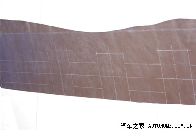

有点样子,坚定了信心.整块皮,头层牛皮,还说是进口的(没办法,屎都是外国的香):

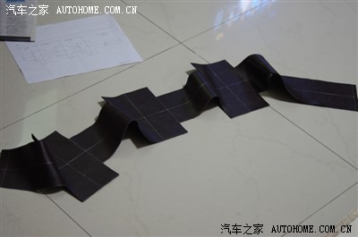

画线,裁切,接口:

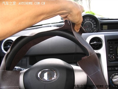

试装,杯具发生---大了,这头层皮延伸率太好了,都缩了10MM,还是长了这么多.太过自信了,这一步没有摸石头就过河,好在人品好,再过那么一点点,这块皮就废了:

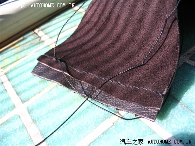

重新接口,打孔:

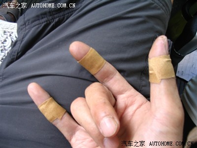

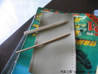

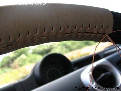

还没缝,手指就受伤了?非也,这是"摸石头"得出的经验应对,多亏这创可贴---完工后手没起泡.照糊的那个是小孩吃雪糕后剩下丢到垃圾桶的竹棍,作用嘛---缝过方向盘的TX应该懂的. 开缝:

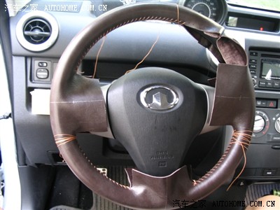

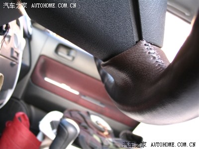

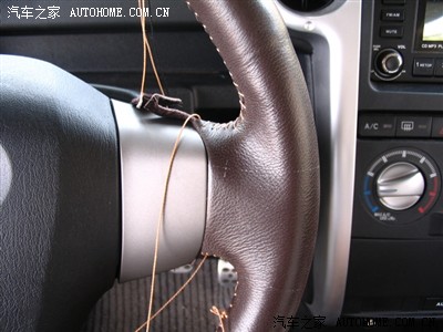

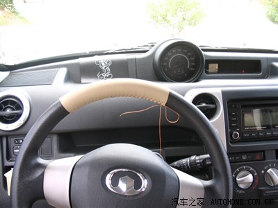

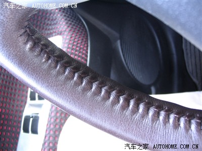

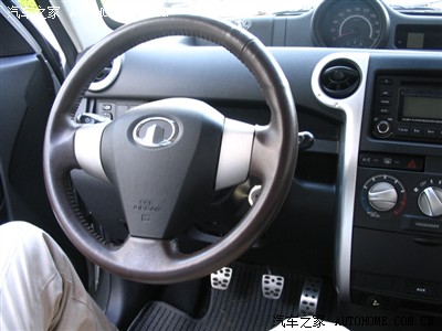

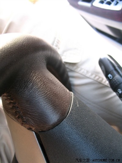

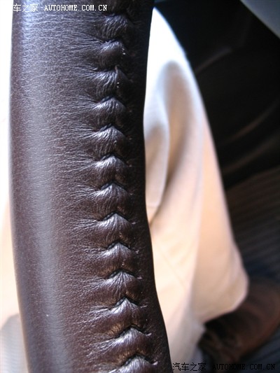

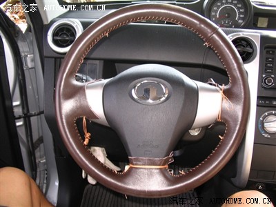

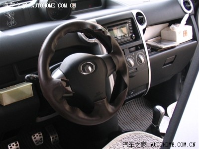

最难的是三个轮幅的部分,耗的时间最多,又是对位琢磨,又是裁剪,又是打孔,最后缝线,样子出来了,还好有视觉效果,手感也不错:

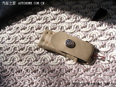

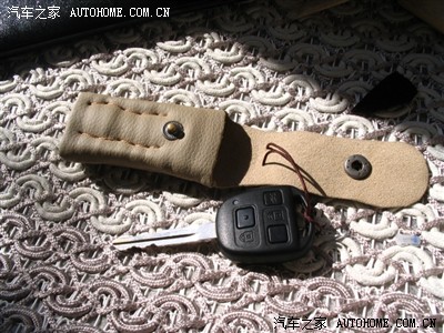

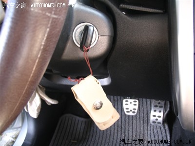

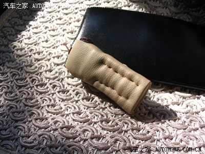

费用:差点赶上徐记成品的售价了,也怪自己没经验,匆忙中下单购皮,保险系数放得太高,皮料多出一倍有多. 耗时:两个休息日. 小插曲:有一顿午餐晚了4个小时;日头烈,好不容易找了个树阴,但小跳蚤又多了点,搞得回家拿了个杀虫喷1个小时喷一次,最后直接喷到腿脚上,效果很好,倒苦了腿脚,有点小过敏. 真是苦并快乐着!看着作品一点点成形,过程倒是蛮享受的. 这不是最终成品,线是风筝线,线接口多,平行织法,先告一段落吧,下一休息日再折腾. 说说折叠钥匙,M2的方向盘的设计好象不太适合用折叠钥匙.开车时一不小心稍抬高腿,就会碰上折叠钥匙的长柄.比对着位置真的觉得折叠钥匙不适合我,但原装的那把长长的钥匙放在兜里老戳大腿.既然它象一把刀,就给它整个刀鞘吧,实用,手感不错:

最终成品:
