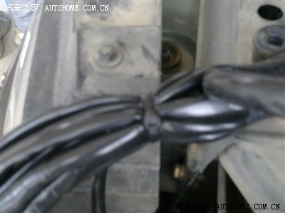

一把线,我当时看了,就发憷,这么多线,全塞进去,不会“爆菊”吧?
小师傅,把线一根一根的整顺后,一节一节的分好,扎好。

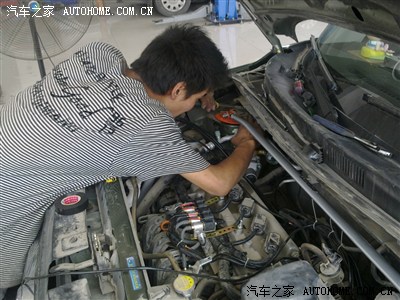

线弄好,可是电脑控制盒该安装到什么位置,我不由得心潮暗涌,线布设的好坏,整体结构的布设,关系到最后改装的好坏和质量。发动机舱,看起来很大,但是什么东西在哪,后续走线,还是要提前考虑。

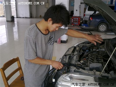

小师傅开始审查发动机舱
小师傅看了一会,开始卸电瓶。
很费事,卸了好久好久,一丝不苟。(一丝不苟没法反映,就拿上张充数吧。)

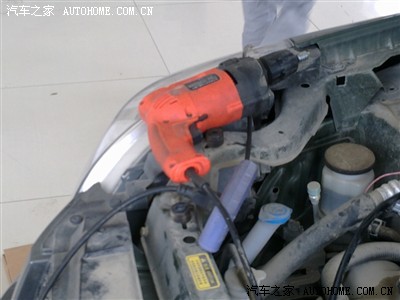

各种工具齐上阵。包括——————钻机(小的)。

在进油管上打孔,安装进气扣,一种内阔的膨胀口,还上了胶加固了一下
特写

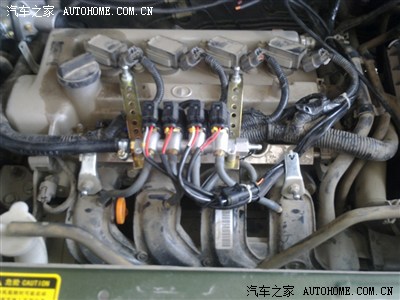

安装出气排口,也是盒子里有的,安装在了发动机上
整体效果,还不错哦

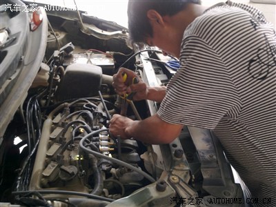

在进气口上,安上了进气管,各个一柱擎天(质量好)
安装总进气管,安装很费劲,用的长嘴钳,很费劲,因为进气口很精细,没安一个,小师傅都一身汗。
把电子控制阀和进气阀安装上了
关键设备,来张特写
小师傅还很认真,没安装完一步,就用捆扎绳把线整齐
还免费为我安装了我早已买好,但是没时间、没技术、没设备、没钱安装的平衡杆。
安装压力阀
欣赏一下,整体效果

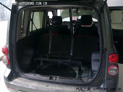

看看小超的屁股,大门洞开,备胎、工具箱,全部拆掉。安上架子,据说架子要直接安装在车身(铁皮)上,这样安全。安全第一,安全第一呀
气瓶上。。。。。。。
特写。。。。。。。。。。环绕气瓶
不过最后,这个架子我否定了,在我和老板的不断沟通下,将气瓶直接安装在铁皮上(地上)。备胎我准备安装在行李架上。因为咱们小超的屁股确实很小,要是再安装个架子,气瓶一装,后备箱就彻底废了。不能两厢车变成一箱车呀。
小超要上架子了,因为气瓶在后备箱,进气管要从后备箱连接到发动机,进气管要从地盘穿过去。请注意,上了架子的小超的屁股,这是最后的效果,好歹留下了半个后备箱,不容易呀。
