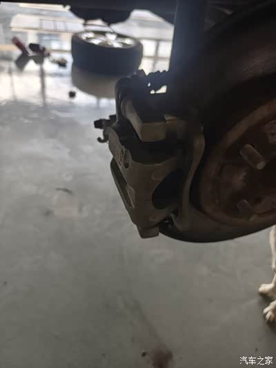

车子起步和低速时经常出现嗡嗡的异响,刚开始还是偶尔出现,开了一段时间一直有,我一直以为是转向轴的问题,也开到汽修店看过,师傅说有可能是刹车分泵有问题,但是他也不敢确定,因为是临时办事去的店,也就没去修。

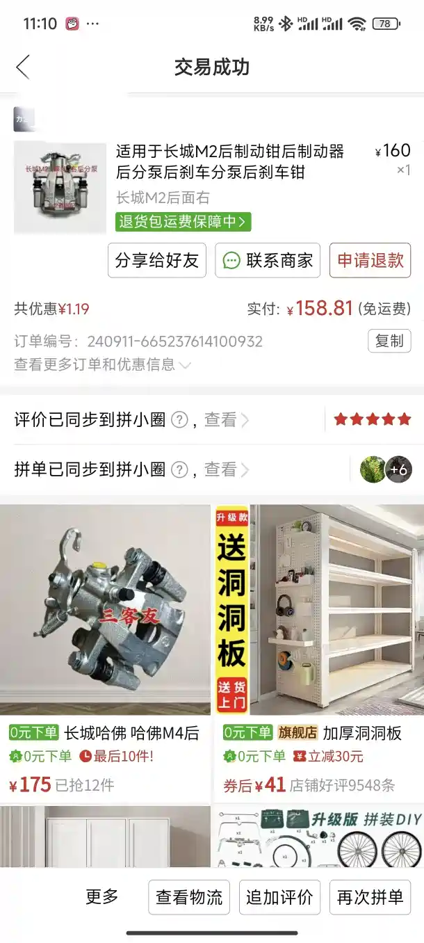

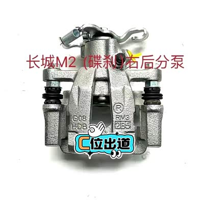

后来去了一家经常去洗车的汽修厂,那边的师傅试驾了后,然后将车子升起来,空档未拉手刹的情况下转动轮胎,发现后轮轮胎转动特别费力,断定刹车分泵有问题,店里问了下拿货价就要380元,让我网上自己买,他们收手工费就行。后来在驾驶中我爱人坐后排说这个声音特别明显,就在右后方,我赶紧到网上买了一个刹车分泵,开到店里去更换,刚好是中秋节节后第一天上班,受台风影响,好多车子受损,汽修厂特别忙,忙忙停停搞了一上午,把右后刹车分泵换上,顺便换了后面的刹车片,补了刹车油,刹车片180,补刹车油和手工费合计120,总共花了300块。右后刹车分泵网上买了160。
刹车油我看了下,1L博世的JD也就20多块钱,那边全换收费180的确有点贵,还好他们比较忙只是补了一点,要不又要花冤枉钱了。
