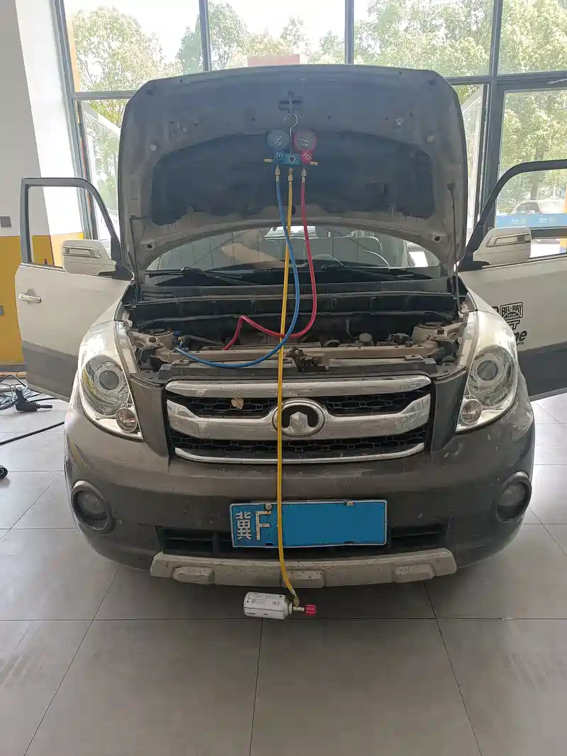

路过湖北随州的时候找一个维修店让师傅看看,小师傅挂上制冷剂压力表,说制冷剂没问题,然后拆开扶手箱一看震撼了,空调滤芯整个黑乎乎的脏的要命,小师傅非常实在,说让他换30元一个,他建议我自己买然后自己换,为小师傅点赞。

随州小哥帮看制冷剂管里的压力,压力是15,都在正常范围内,然后让我换空调滤芯,出去我就下单了。
