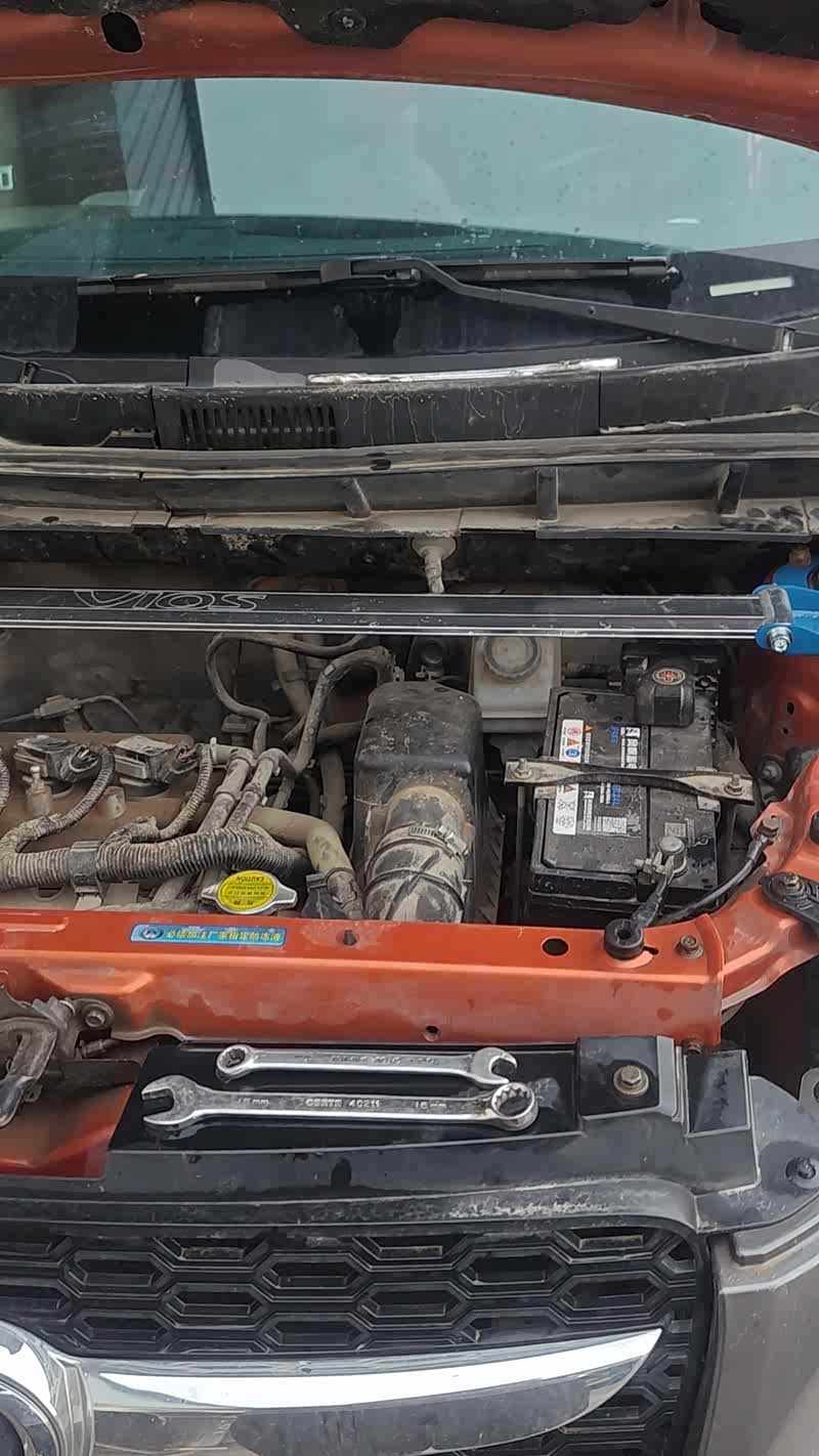

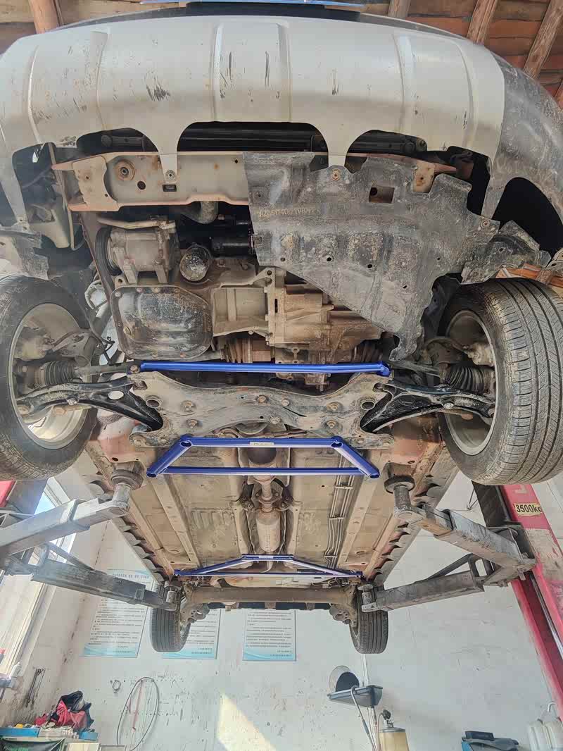

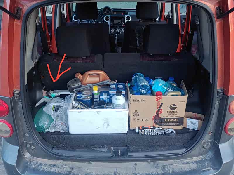

~底盘加强件
考虑到车年限长了,给车装了底盘五件套,分别是前后顶吧,前下拉杆和前后井字架(酷熊有后下拉杆,不知道是不是不通用,m2的套餐里没有),说实话,提升不大,毕竟还没换减震,能感觉到过弯时,车身更整,更硬朗一点,侧倾也小了一些,唯一缺点是牺牲了一部分后备箱空间。如果搭配避震一起升级效果一定会更好。

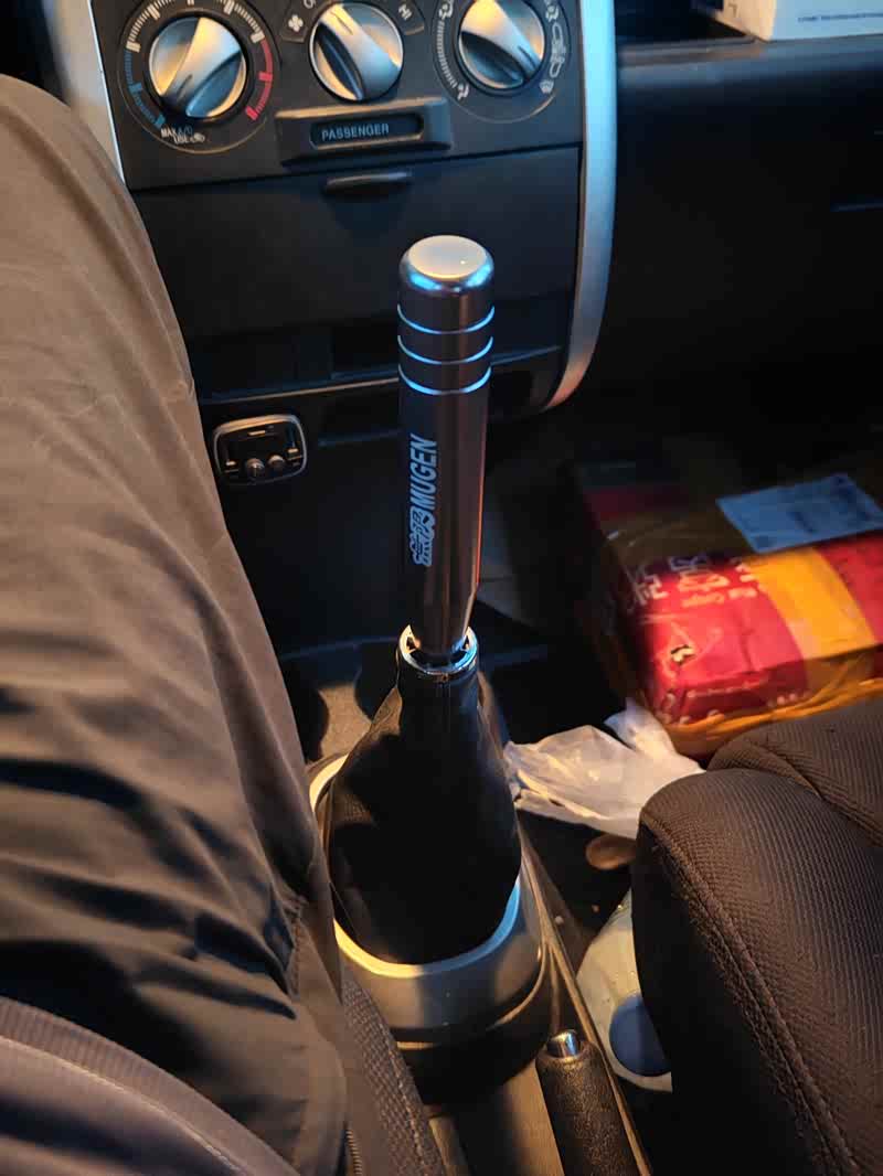

~快排
由于我个子比较高,座椅要拉到最后,此时挂1、3、5档有些不舒服,要有一点哈腰的动作,需要挡杆高一些,直接撞延长杆肯定不行,要换快排换挡机构,品牌件太贵,都要1500-2000,于是选择了闲鱼上300包邮的手工快排,又花十几块买了一根18cm的排挡杆。使用体验还凑合吧,这个手工快排用料不是很到位,软软的,换挡时候有些泄力。

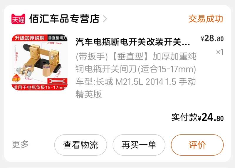

~总闸
车子不用时候经常停放十天半个月的,买了个闸刀开关,纯铜的,拉闸避免亏点。

~快排
