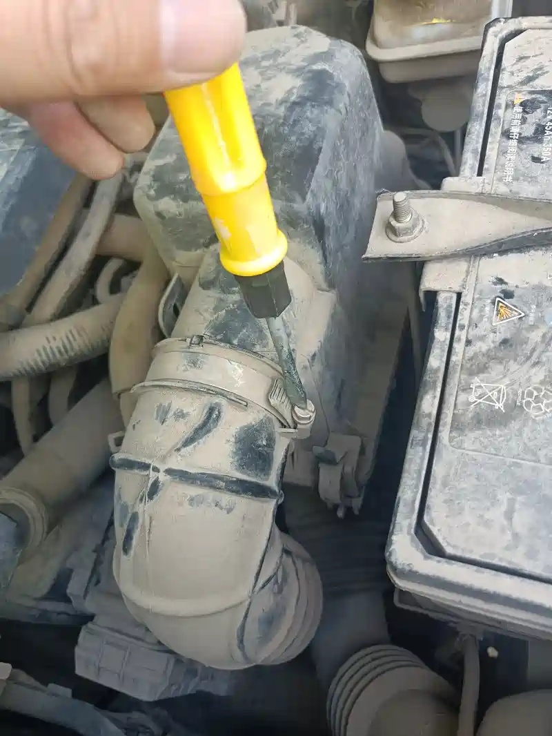

拆装非常简单,拧开一个螺丝就行
用随车工具一字螺丝刀拧开这里,然后扒开进气后,拨开下面的两个卡子就行
