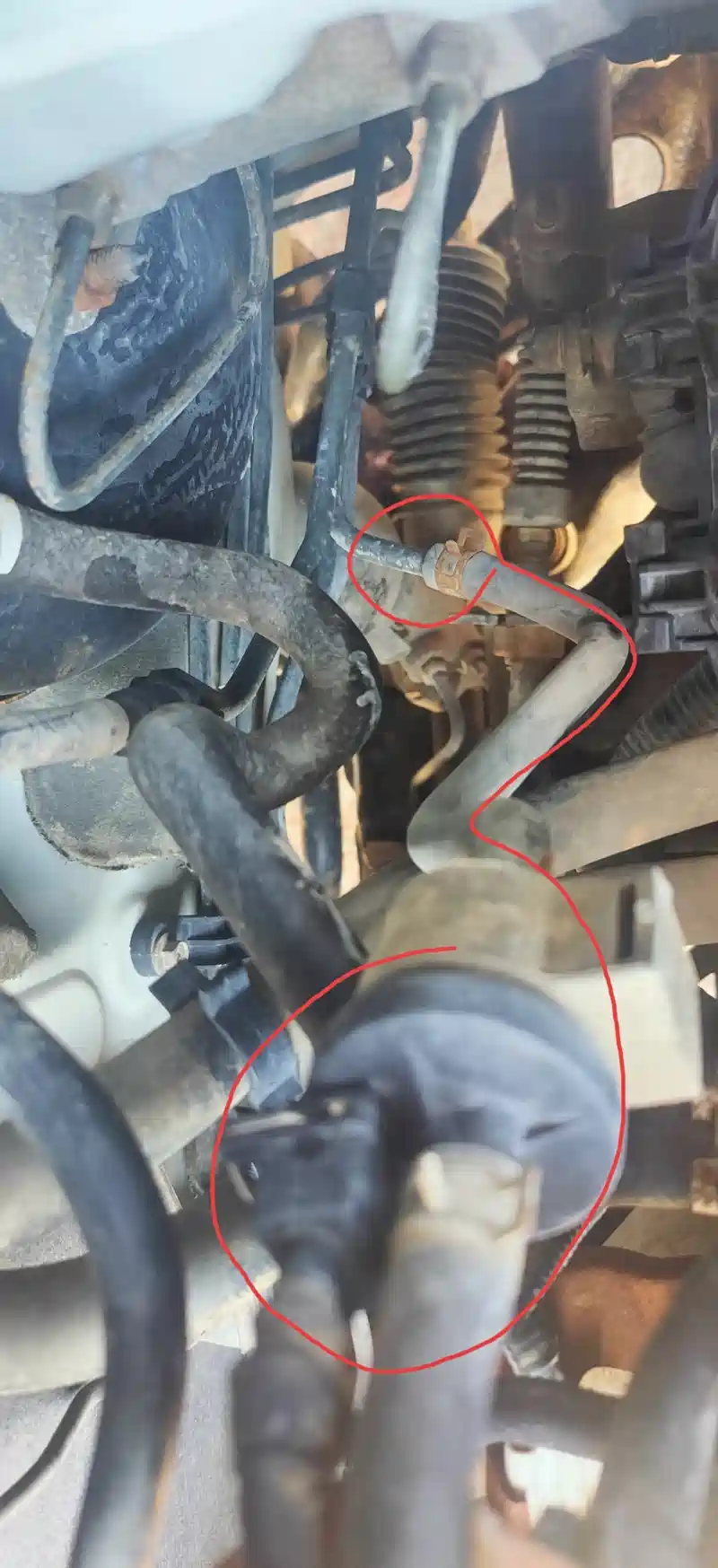

小红圈管箍处软管发现裂口+破洞
下面的大红圈就是大名鼎鼎的“碳罐电磁阀”了
掰一下才明显,否则看不出来。
已经有破洞了
弄完的样子

碳罐电磁阀后脱附软管二与碳罐连接硬管处发现破裂
本着新三年,旧三年,缝缝补补又三年的艰苦革命精神,绝对是能修复不换保持原厂件。
其实把坏掉的剪掉2cm,重插回去就能完美解决了。
花费0元。耗时5分钟。
花费0元。耗时5分钟。
目前没发现有什么问题和改善
分析这个破洞应该会引起碳罐内汽油气的挥发污染和浪费。
弄好以后我想这点挥发油气也不会浪费了,完全参与燃烧。
维修方案
自己在家楼下一把剪刀+一把钳子,完美解决管子破裂问题
