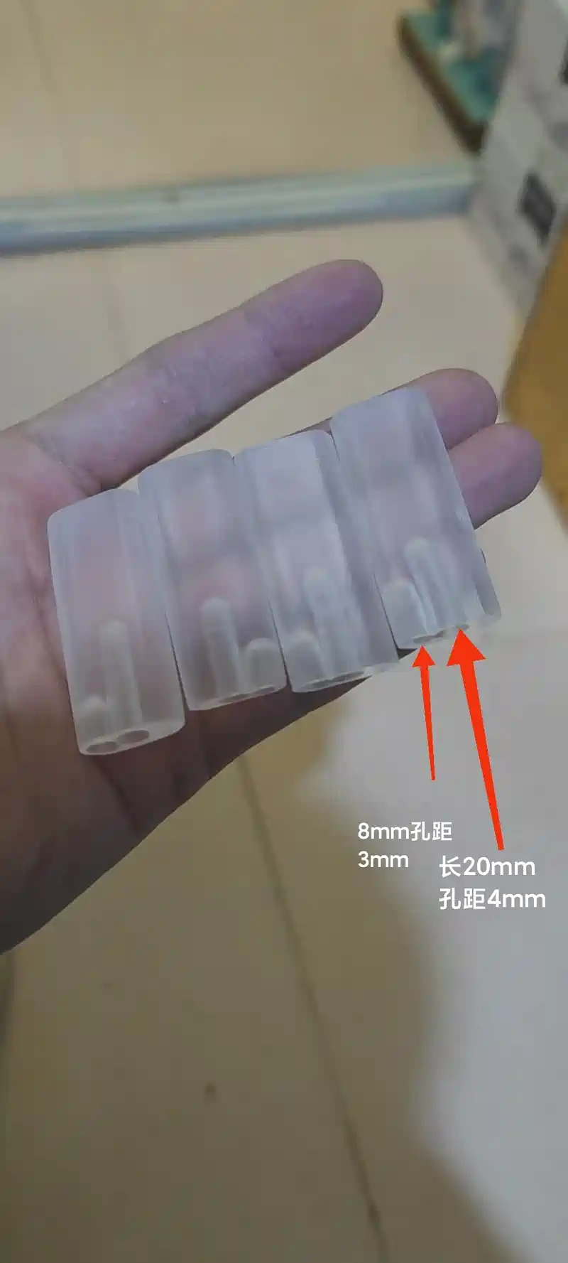

长45mm
宽20mm
厚10mm
然后四条边角他是有R角的,所以,只需要300目磨砂纸轻轻打磨一下,就可以完美进到门提位置。我的车就是这个数据,不知道你们的车是不是也是这样,欢迎大家讨论。
具体每个车的数据一不一样我也不知道,所以自己看,中间孔4mm,旁边灯孔有3mm和5mm的,打孔深度20mm,灯的就7/8mm,这是研究下来最合理的。具体看自己买什么型号的灯,就这样,完美解决,接线接升降器的,一根搭铁,一根接升降器。
宽20mm
厚10mm
