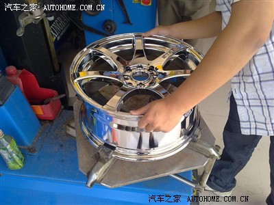

我的电镀轮毂 今天到货了  直接运往轮胎店
让老板帮我试装马牌215/45R17   (某个客户废弃的轮胎,已被撞坏)
看了佳通轮胎爆炸的新闻  轮胎打气时  我躲得远远的
拆原车轮毂
轮胎对比    左边为原车轮胎  右边为二手马牌轮胎 215/45r17
感觉高一点  不明显 稍微宽一点
安装上去
效果如何??????

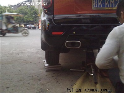

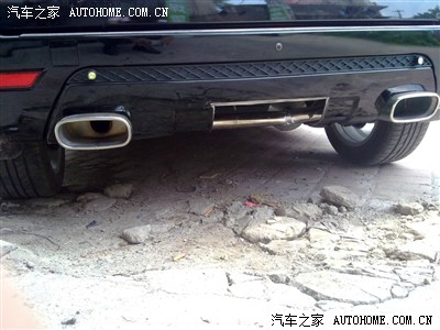

二次改装排气管   加给力的尾喉
这是第一次改装的尾喉   现在要换新的了 进行第二次改造
被割断的排气管
这就是我要装的尾喉  给力不?
切割完毕的下护板
未焊好的 三通位置
