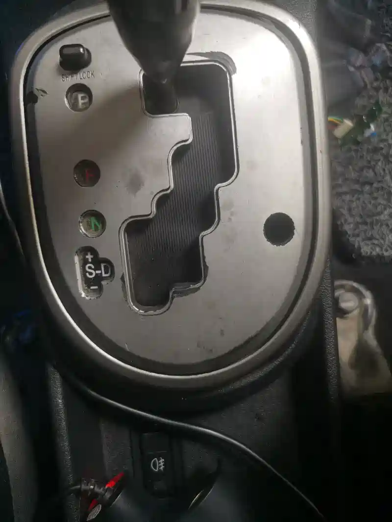

去年4月在湛江车友入手的自动m2,他买来的时候变速箱故障灯就亮了,雪地开关也没有了
除了那个报警灯碍眼,变速箱开起来除了有点顿挫之外没发现有太大问题,开去朋友的汽修店检测是p0782冬季模块故障,知道这个原因之后又惊又喜,马上购入电路板上的自锁小开关,买上烟和柠檬茶找到电工朋友给我焊上去顺便再检测电路板的电容电芯有没有问题,可惜换上开关以后插上以后故障灯还在,用万能表检测电压正常,没办法只能无奈收场
就是这个小东西

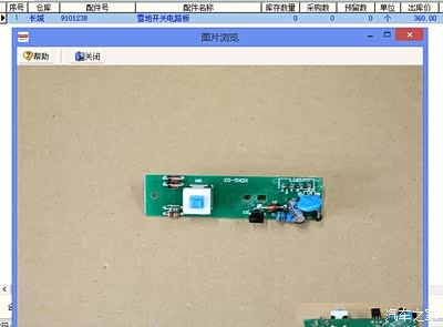

这个是河南车友在2015年发上来的,才22元
客服也比较热心帮我查了配件,一个回复只能换总成,不一定有货
另一个回复有货,不过还是建议换总成
雪地开关有货,不过要360元!真黑!
总成765元,这个小开关要360元!心里落差太大,接受不了,心灰意冷啊
