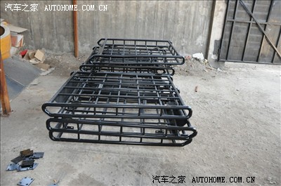

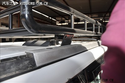

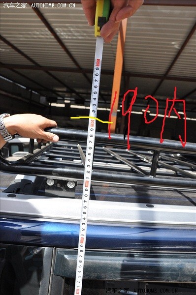

架子介绍:
                铁管架子,结实,防锈使用打沙喷塑,喷塑漆软经过打沙增加漆的附着力不像烤漆硬、脆。
                重量不重图片也有,加起来30多斤,没有具体称重,都可以接受就不计较了~
                承重方面,四角钢板支撑,190斤左右上去暂时没事~我200+~~的只在地上踩过没有问题~车顶有待鉴定~
上图:

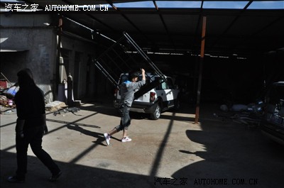

1、安装行李架
出行前,在我家集合一部分去一部分,还有从更方向赶来的车友去往同一个地点
刚到就遇到了强盗~这个强盗第一个抢的,最后一个装的,哈哈
来得最早的,第一个安装的德哥,一直在劳动,我们到了吃早点喽

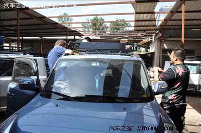

一部分人开始工作了

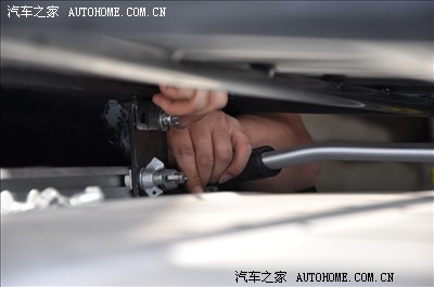

过程简化,来点关键工序

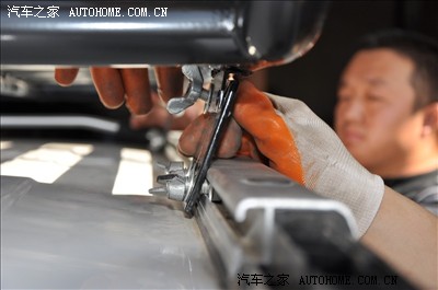

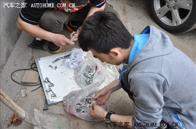

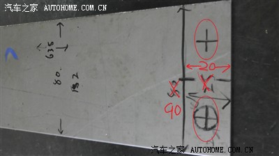

安装件,自采购。

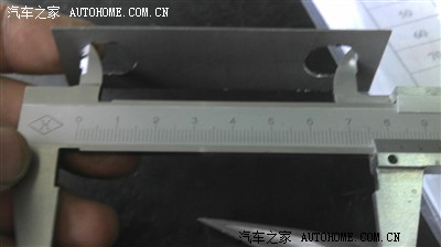

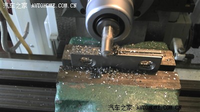

带孔贴片自己加工的,其他都是经过深处理的~
配件加工过程

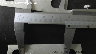

之前尺寸搞错更改
因为宽了二次加工,好累呀~~~~

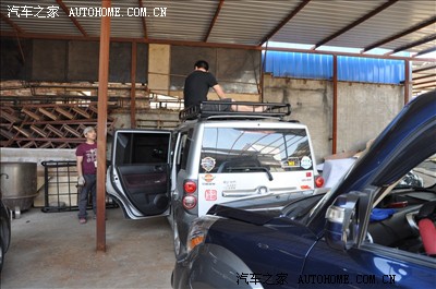

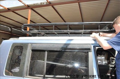

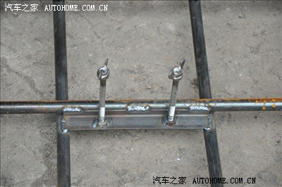

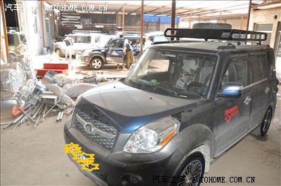

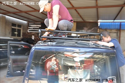

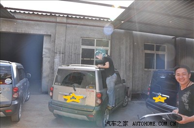

之后成品配合螺钉安装车架过程
开始装喽
孔位用铁丝做保险的~不喜欢可以用其他东西
团结就是力量,安装很快,一切简单

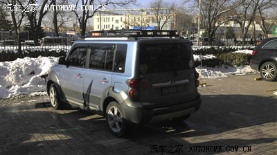

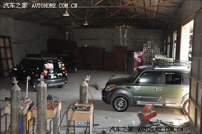

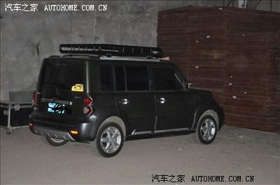

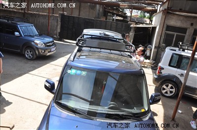

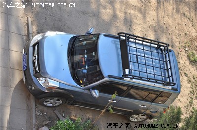

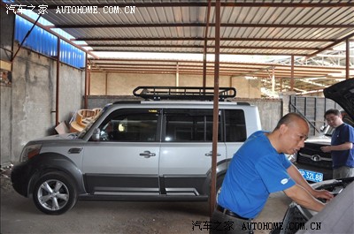

安装效果
天窗版行李架
装备胎结构一看便知,位置随意我们定制前端

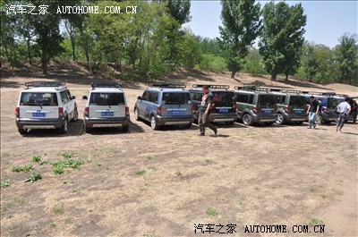

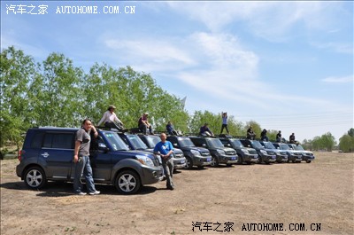

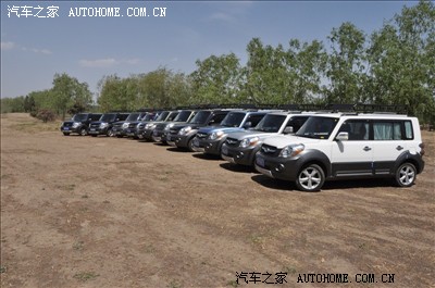

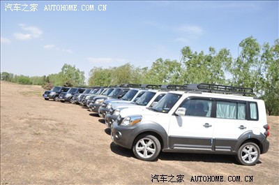

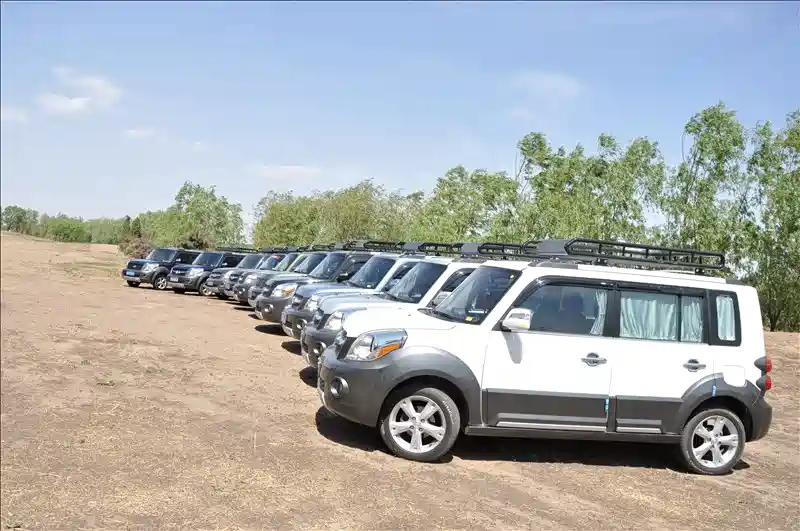

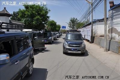

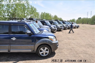

2、集结、合影
一切就绪准备去合影
到了集结点准备合影~~
停好车的在一旁~~~~不知道在干啥~
他们等着我照着

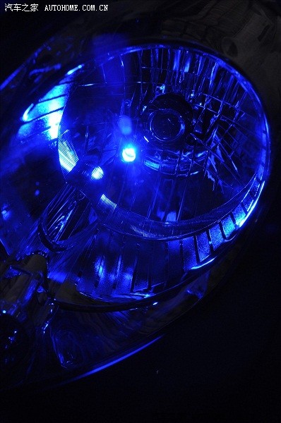

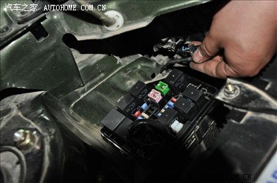

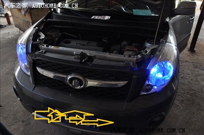

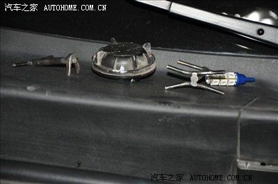

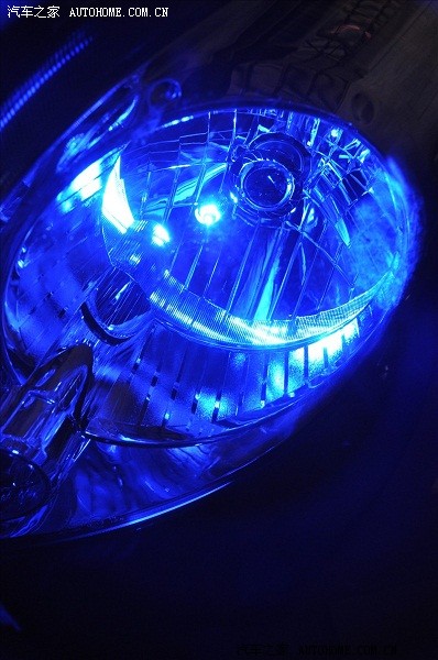

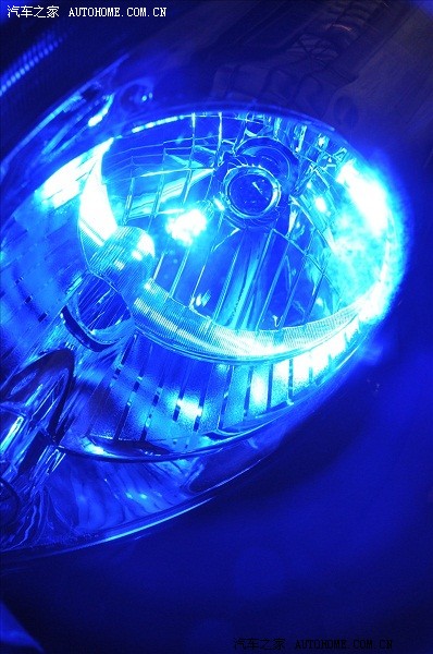

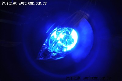

3、LED篇
安装过程,示宽灯拆下来很费劲,我自制了工具,第一次拆很费力不好下手的~~~拆过一次就省事了~
最后一张,回家后楼上牌照~哈哈哈本篇结束 88
