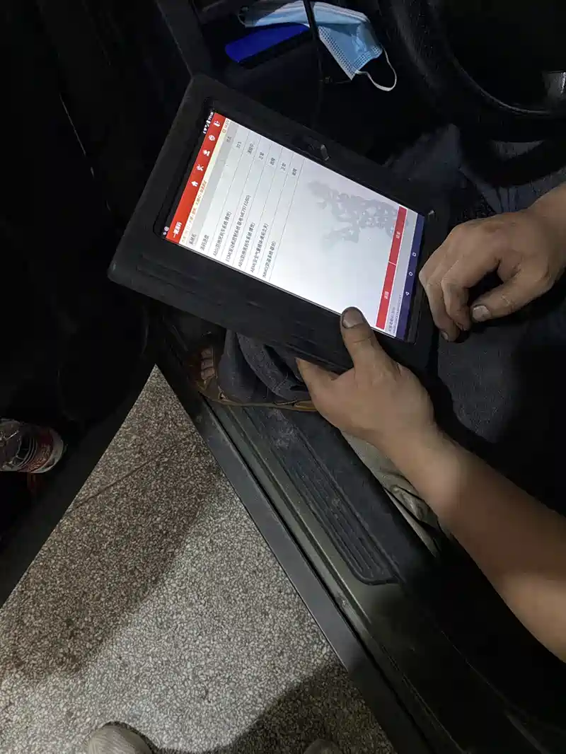

今天车辆在路上突然死火加速无力,事后送去维修站。读故障码发动机1缸4缸缺火,abs故障,三元故障,前后氧传感故障。防盗故障,最开始以为是火花塞问题,对换问题解决,路试依旧故障
消码,准备路试
