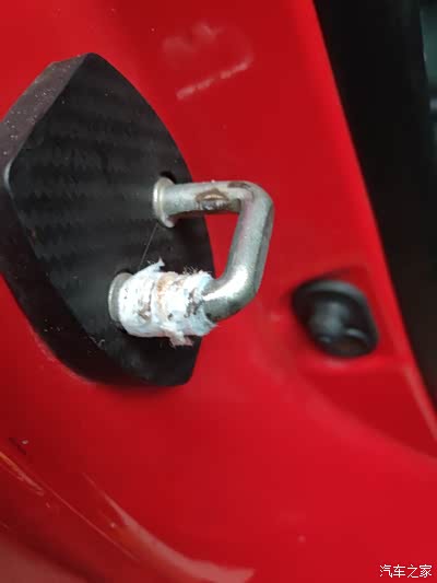

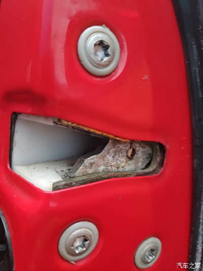

m2时间长了小故障挺多,毕竟十多年前的国产车,油泵故障丢我路上两次,最后不相信小修理厂自己换油泵,现在就指望它能开动。有个小故障困扰,两年多了。在关门的时候,如果正常力度关门的话,门关不严,有个小缝门还会晃。特别是其他人坐车的时候,关门关两三次才关好,整的车子特别掉价的感觉(实话车子也差了点)。好久没有逛过论坛了,昨天稍微搜了一下,看到有一个帖子(就不贴出处了)说的是在门锁扣的地方放一块软胶管,用502粘上。今天本来想用电线的胶皮弄的。但是胶水也没有胶皮也不太好拨下来。用小刀裁了口罩的上下边缘,只用一条大概一点五厘米宽左右,然后把锁扣一圈一圈的缠上顺便用口罩带在靠门位置捆起来,多开门两三次。顺利解决,图就只上两张了。有类似问题的可以看看。
门锁扣靠外的位置用口罩缠绕。
时间久了,外面有一层塑料的都掉了。
