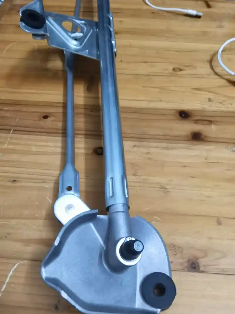

两年前,MM副驾驶的雨刮器罢工了一次,自己拆开检查一下发现是连杆关节头磨损,关节脱臼了,当时给它脱臼的关节重新复位,用了两年。早两天这关节脱臼又复发了,必须得换了。某宝买的连杆,做工、质量相当不错。
细节
细节
准备开工更换连杆
小套筒吧雨刮器的螺丝拧下来
小套筒吧雨刮器的螺丝拧下来
小撬杆把右边的塑料卡子拿下
小撬杆把左边的塑料卡子拿下
取下塑料盖板就可以看见雨刮器的电机和连杆了,红??就是脱臼的关节
脱臼的关节
先把电机的电线拔掉,再打螺丝把连杆拆下来
新旧对比,从长相来看,某宝买的比原装的更精致
继续打螺丝,把电机从旧连杆上拆下来
成功拆下
继续打螺丝,把电机安装到新连杆上
电机安装好的样子
MM被拆除雨刮器的样子
继续打螺丝,把新连杆安装上,测试,一切正常。在某宝一共花费50大米配件费就搞定了。
