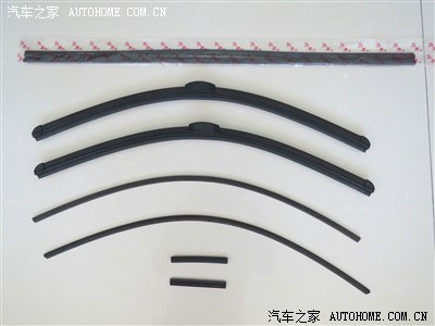

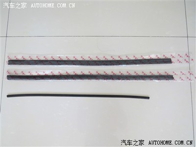

回到家上网搜了一下,发现奔驰E雨刷网上卖一只50元左右,顿时觉得太便宜了,但是往下看了看还有卖雨刷胶条的,心想雨刷架又没坏,换个胶条不是一样解决问题吗,大致看了一下,胶条从4、5元到10多元价格不等,最后本着对某猫的信任,花了28元买了4根,还包邮。

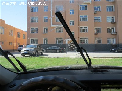

首先把原车雨刷拿下来,没想到这么容易,就是直接套在上面,也不知4S换雨刷要收多少工时费
如果有人想偷的话真是轻而易举。

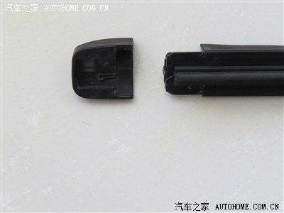

用平头螺丝刀把划圈的地方翘一下,用力不要太大,两边都要翘一下,就把雨刷冒取下来了,取一边就可以了

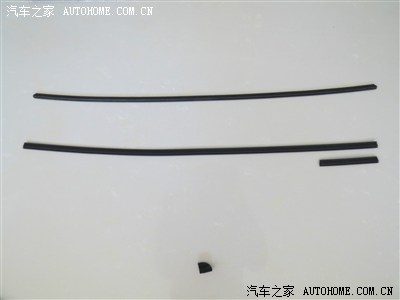

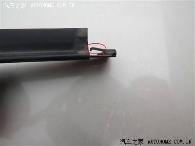

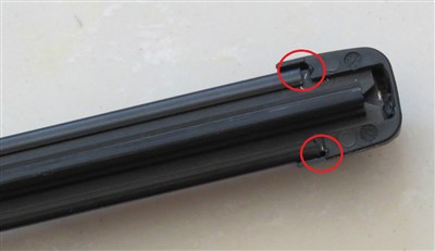

雨刷背面有个小卡掐着胶条,用螺丝刀往上搬一下,雨刷条就能抽出来了。
新买的雨刷条比原车的长些,用剪子剪掉。
然后把新雨刷胶条插进去就行了,雨刷背面的小卡再押回去,把胶条掐住,再把雨刷冒按上,大功告成。

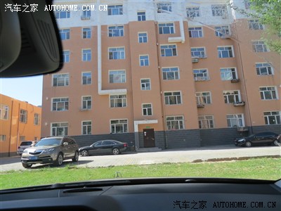

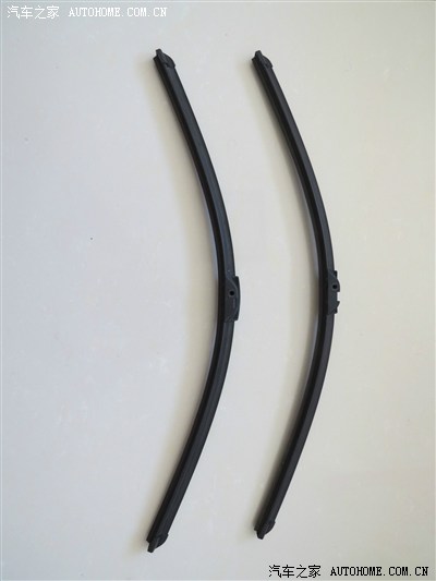

上个换好以后的全家图

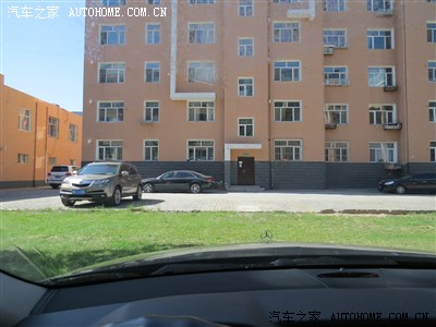

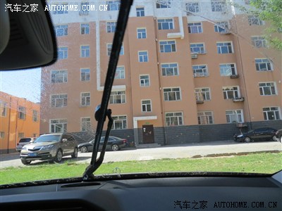

按到车上左右都试了一下,效果不错,没有以前刷出的横道了
