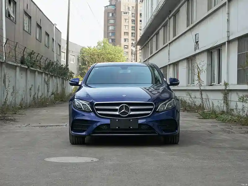

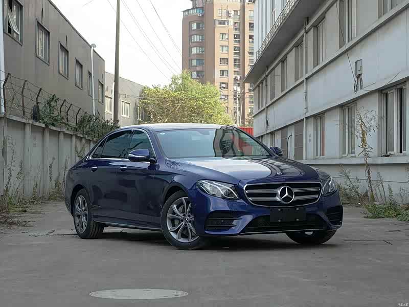

刷到这台2020款E300L的时候,我正在家里沙发上刷手机。17.91万,6.1万公里,蓝色。我愣了一下,心想是不是少看了一个“1”——同年的E300L正常卖24万上下。

第一眼,它确实漂亮
蓝色车漆在阳光下很亮,运动包围、大标、19寸轮毂。打开门,双12.3英寸大屏还在,MBUX旋钮锃亮,方向盘没有包浆。座椅是棕色的,几乎没有压痕。卖家说只过户一次,前车主是个女的,开了三年换保时捷了。
