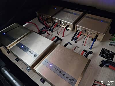

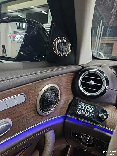

前声场作为车载音响系统的 “听觉核心”,直接决定着音乐细节的还原度与立体声场的营造效果。此次改装,我们选用了备受发烧友青睐的ATOMIC APX 三分频 ,搭配六台GYPSY SOUND(吉普赛之声)GX200 功放,以主动式推动实现音质突破。
ATOMIC APX 三分频喇叭的实力,从外观到性能都堪称惊艳:全套喇叭采用纯铝腔体,结合高精度 CNC 加工与电镀 “玫瑰金” 工艺,每一个单元都泛着璀璨金光,尽显皇者贵气,分量十足且机械精密。

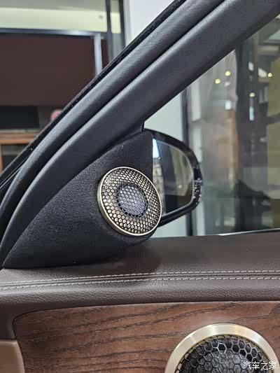

高音单元(APX 1.5) :采用昂贵的球顶形铍膜,兼具高刚性与优弹性,让高频音域得以尽情延伸,却毫不刺耳,音色瑰丽悦耳,满是贵气;
中音单元(APX 3.0) :搭载复合纤维球顶振膜,配合 2 寸大口径音圈与高刚性铝制音圈骨架,声音明亮透彻,丝滑细腻,听感舒适;
中低音单元(APX 6.5) :以原浆纸为基材,保证精准的音乐还原度,同时采用美国杜邦 KAPTON 材料制作音圈骨架。这种材料不仅刚性好、耐高温,还因非导体属性,能有效避免音圈通电时的电气淌流对磁路造成影响,大幅拓宽低频响应下潜深度,让中低音与超低音的衔接更顺畅自然。
驱动APX三分频的GX200 单路功放,拥有强大的功率输出与精准的控制能力,能根据不同音乐类型和喇叭特性,精细调整音频信号的幅度与相位,确保每一个音符都以最完美的状态呈现。更关键的是,六台功放分别对应三分频的高、中、低频单元,实现了对每个频段的独立控制与优化 ,这让声音的分离度更高,立体声场更宽广,仿佛置身专业音乐厅。
如果说前声场决定了音质的细腻度,那低音就是音响系统的 “活力引擎”—— 强劲的低音能为音乐注入澎湃的动态能量,让驾驶者在行驶中清晰感受到节奏的震撼。此次改装,我们选择了吉普赛之声GX11T超低音与GX1500全频功放组成 “劲爆组合”,兼具出色的低音下潜能力与强大的功率承受能力,让音乐更具层次感与冲击力,彻底告别原车低音疲软的问题。
