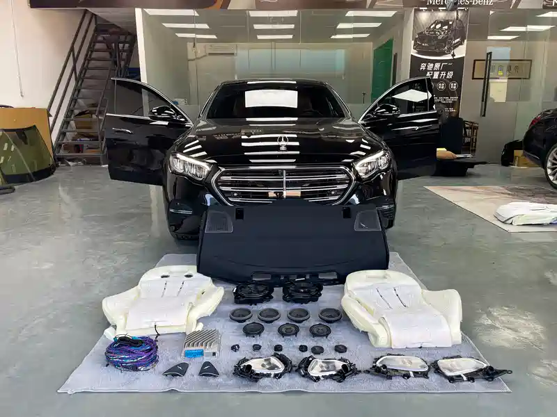

2025款奔驰E300L搭载的4D柏林之声音响系统由17个高性能扬声器、4个震荡器及750W功率放大器构成黄金组合,在奔驰E260L和E300L时尚型都可以无损升级到和豪华型以上同样的效果。
24款25款奔驰E级升级原厂4D柏林之声音响,一共有17个喇叭和4个座椅振荡器,17个喇叭分别由四个车门各安装了一个高音和中音,共八个喇叭,
仪表台正中间安装了一个中置中音,
前排主副驾驶脚窝地毯下各安装了一个低音,

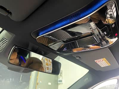

顶棚上开关天窗位置安装了两个高音喇叭,
前排主驾驶肩部位置安装了两个高音喇叭,
在后平台左右两边各安装了一个环绕中音,
柏林之声音响的功放安装在后备箱左侧里面。
四个车门的喇叭罩需要都更换成铝制材质带有柏林标志的喇叭罩。
开关天窗位置的两个高音喇叭里面已经是有预留好安装位置的,只需要将盒子取下来无损安装。
后挡风玻璃下面的平台,需要更换一块高配带有喇叭罩的挡板来安装。
最后通过奔驰电脑编程开通,写入4D柏林之声的专属数据。这一步骤将激活中控屏上的柏林之声LOGO及专属设置界面,同时校准各扬声器的相位和灵敏度,确保声场同步性。
