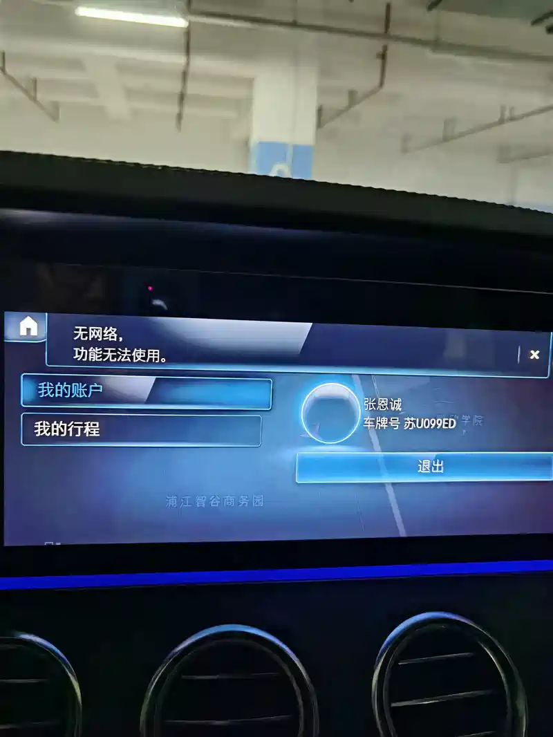

原车出厂导航版本是3.0的,最近去4S店预约免费升级到了最新版本7.0!
但是升级之后,发现车载导航无法显示实时路况信息,堵车的情况都不显示了;车载高德导航地图右上角那个绿色点点,都变成灰色了。
当点击导航账户退出时候,显示“无网络,功能无法使用”!
也是研究了很久,各种查询,也打了客服电话,问了4S,人家也不知道(白问,服了),最后终于让我折腾出来了,方案如下!
1.登录Mercedes me APP,在我的—点击车图片进入—管理服务—导航,把导航下的功能先全部关闭,然后返回上一层,再全部打开就激活行啦,就2秒钟时间搞定!!
