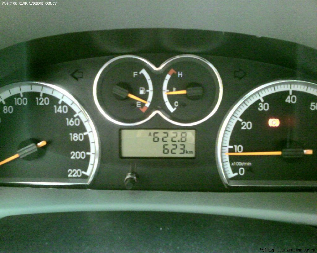

   现在3天了,跑了600多公里了,加了270元的93#油,现在还有1格的油了,也不只省油不。

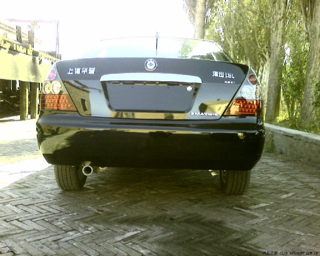

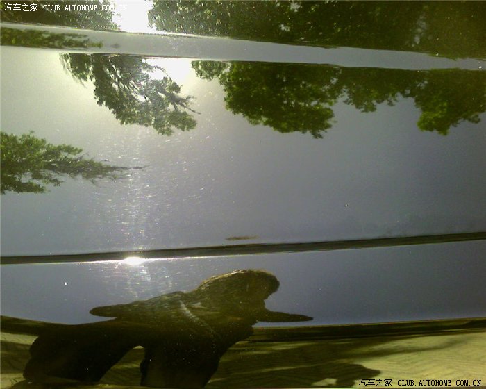

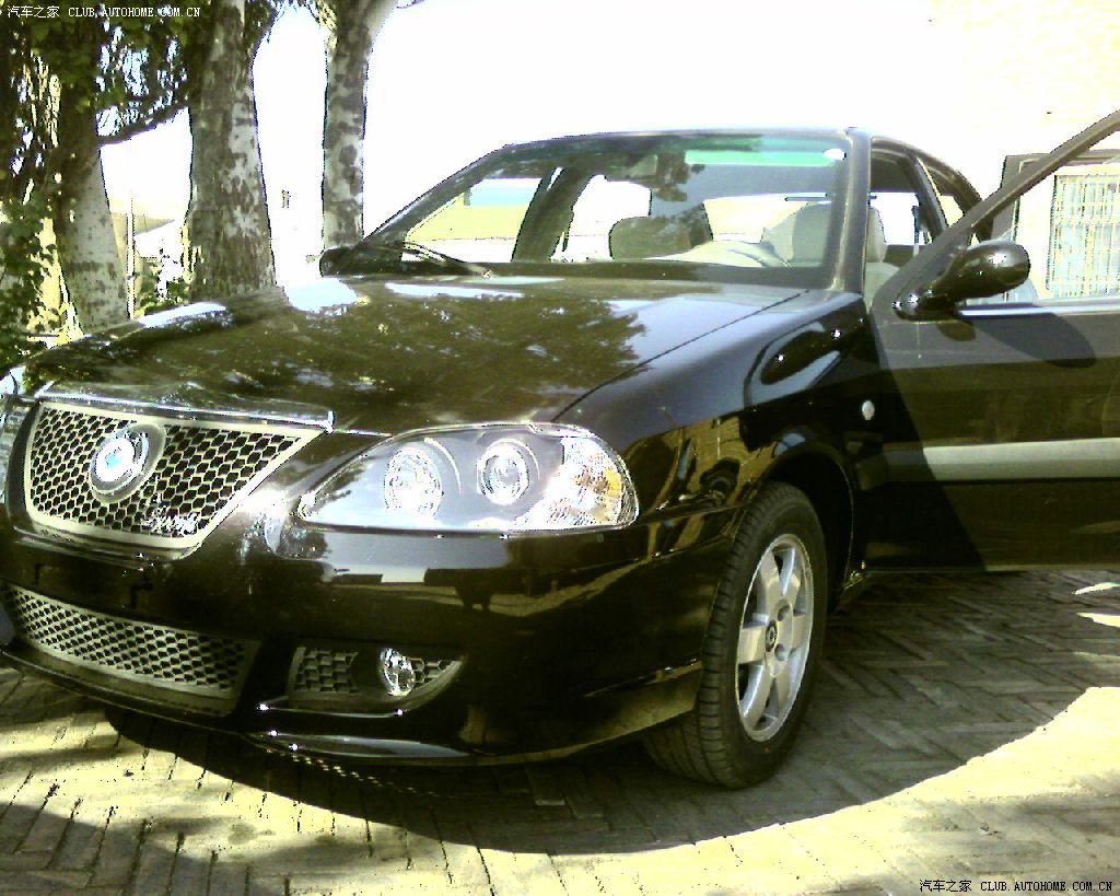

车辆外观1
车辆外观2
车辆外观3
车辆外观4
车辆外观5
公里数和剩的油

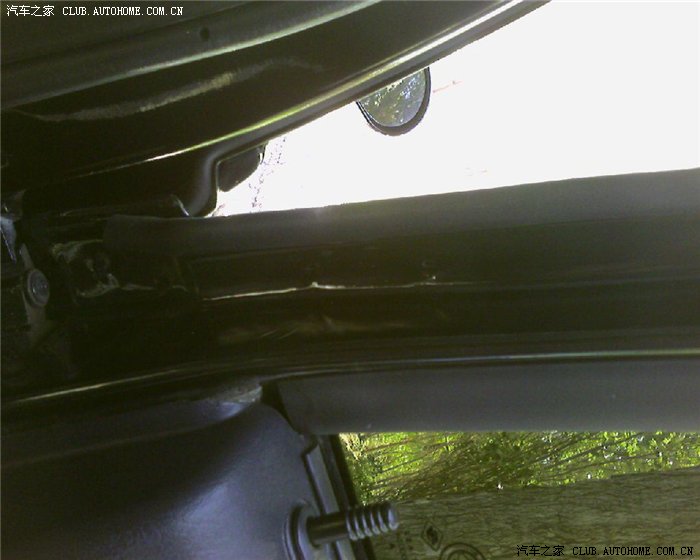

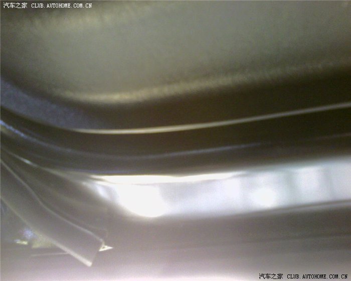

在淘宝购得全车密封条120元,D型10M,P型6M及异形条15M。
异形条4.5元1M
D型条一米2元

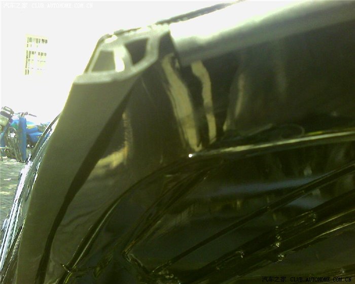

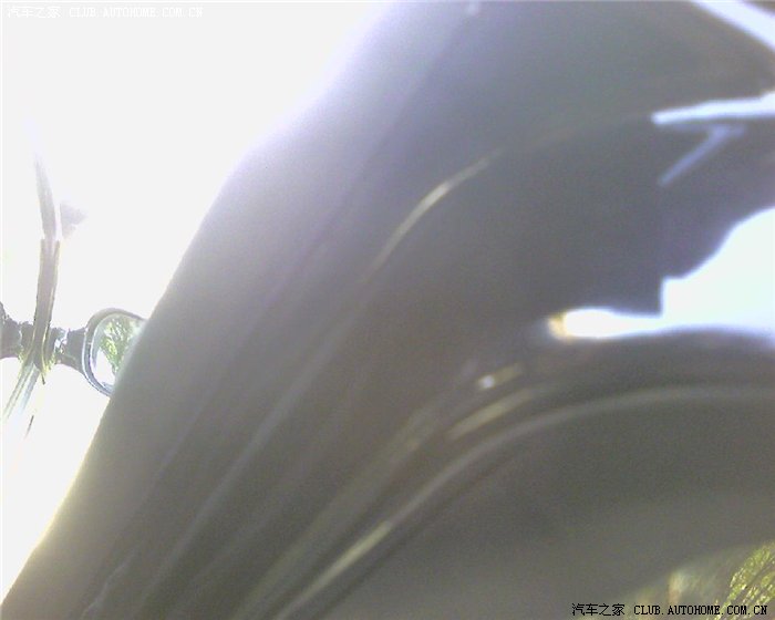

前车门下部和后门下部及边上用异形条一直粘到和原车的合缝。

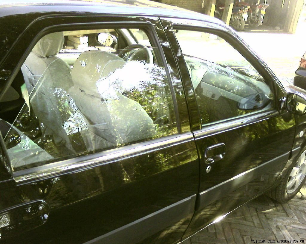

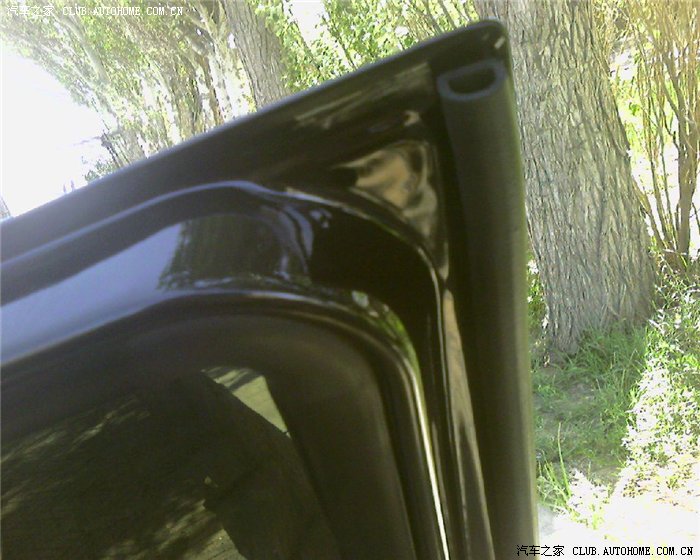

前后门中间的缝隙用D型条封,前门粘一条从上一直到最下边的,后门靠门轴的地方粘一条就可以了。
至于前门靠门轴的地方可以用P型条或大号的D型条密封,有2M就够了,一边用不了1M
前盖两边用异形条
粘好扣上引擎盖的样子

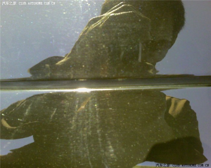

引擎盖的前边用D型条

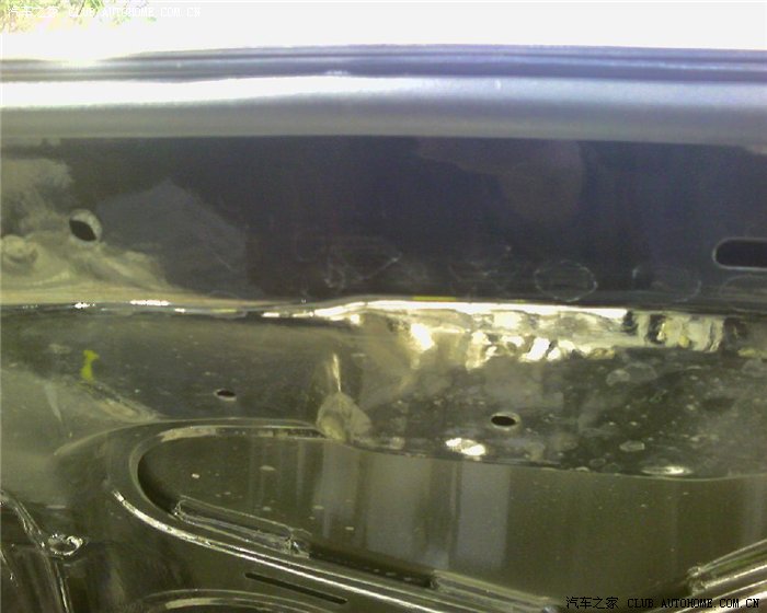

后备箱也用D型条
到这里全车密封完工,使用几天后的感觉就是车门里的灰尘少了很多,关门的声音好听了很多,至于关门的力量没有什么变化,高速的时候风燥少了些,总体来说比较满意,唯一的缺陷就是头一次自己施工胶涂得少了,凉的时间短了,粘的不牢固,有些地方开胶,又经过了2次施工才粘牢。
