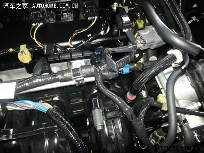

清洁前,发动机仓积尘比较多,毕竟已经使用了2年多的时间,而且没有正式的保养过发动机仓
表面的尘是好多,这个跟清洗后的比较是很明显的!童鞋们可以留意后面清洁后的效果比较。

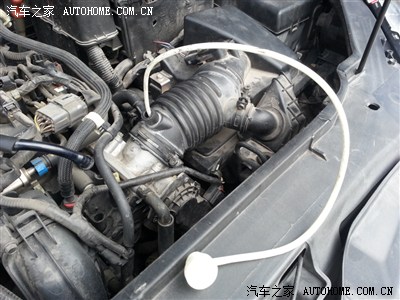

对节气门清洗后再对发动机和火花塞进行清洁(顺序是先把黑色灌的清洗剂倒进油箱),再打开进气管上面的孔(图片中间的部位)
然后接上专用吸管
来张特写

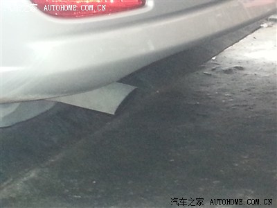

接上清洗剂,然后另外一个人在驾驶室深踩油门(保持空转),让发动机高速运转,排出残留在发动机和火花塞的积碳
排出的尾气黑色并带有刺激的味道,也证明发动机和火花塞的积碳通过发动机高速运转排出。
来张特写(烟是黑黑的)

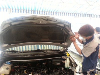

清洗过程中

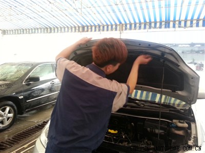

师傅连发动机盖都做了很细心的清洁,非常专业!
继续

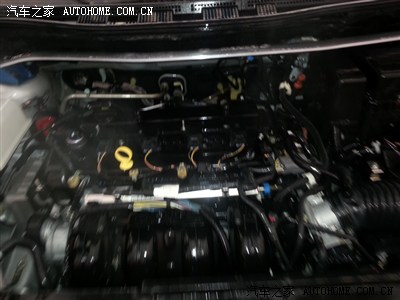

外部清洗后的效果,非常干净,干净如新车一样

清理完毕,装上火花塞和发动机外壳等配件,来张效果图,非常给力吧!反正我是非常满意的!
感觉清洁后油门轻了,加速更加猛了!
